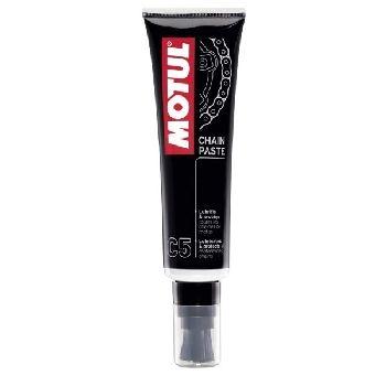

Купил на пробу вот такую смазку
Мне не понравилась. Наносить не удобно. Очень густая, долго приходится размазывать
