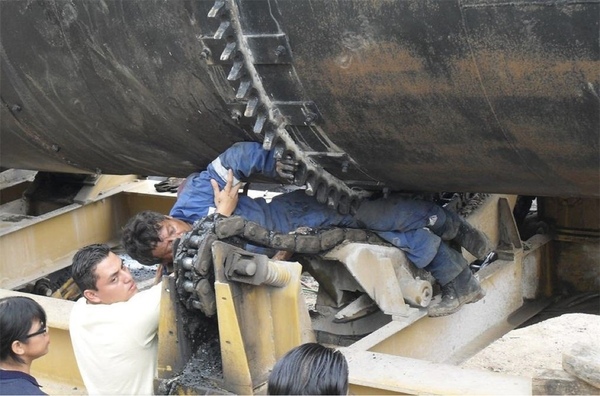

С цепями надо аккуратнее...
serg, а в случаях, про которые ты говорил, когда пальцы зажёвывало, ловушки стояли? Просто не понимаю, как с ловушкой можно умудриться пальцы между звездой и цепью сунуть, максимум один в ловушку затянет, если сильно постараться.

Понятно, что большинство травм было с дорожниками, где ловушек нет. Но в эндуре тоже достаточно мест, куда может руку затянуть.
Просто там, где есть движущиеся детали всегда нужно быть предельно осторожным, а везде, где можно сделать, чтобы при засовывании рук эти детали не двигались, лучше сделать именно так.
Это как с вождением в пьяном виде. 50 раз прокатило, а на 51-й ты - убийца. В лучшем случае - самоубийца.
