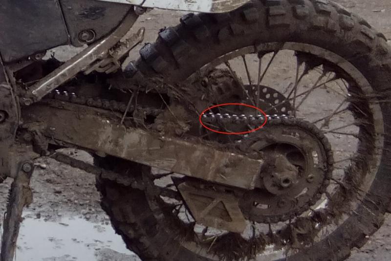

Цитата(serg @ 3.9.2016, 8:37) *
См 25 минимум.
мажу здесь, что неправильно делаю?
сообщение 9.10.2016, 2:04
Сообщение #505
Сообщений: 14369
Да ничего смертельного!
Просто, если мазать здесь:
то:
1. Проворачивать колесо надо меньшее количество раз, ибо участок длиннее.
2. В движении, центробежными силами, смазка будет смещаться изнутри цепи наружу, равномерно распределяясь.
В твоём случае, она будет просто разбрызгиваться.

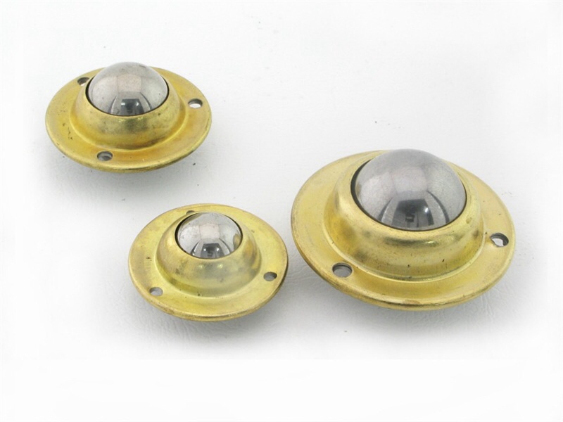

Представляю, но не представляю легкое вращение колеса, можно сказать, его вообще не будет. У меня есть идея, которая может пригодиться и для агрессивной резины и для джека-подъемника. Сам принцип работы подобен упорному подшипнику. Состоит из трех слоев: верхний и нижний сплошные с отверстием в центре для оси. Средний сепаратор для шариков и тоже имеет отверстие в центре для оси. Скажем, сделать из многослойной фанеры, а если шарики будут продавливать ее, то подложить алюминиевый слой для твердости. Эту штуковину можно ставить и под колесо любого назначения и на подъемник - для вращения поднятого мотоцикла вокруг мысленной вертикальной оси. Польза от вращения мотоцикла вокруг вертикальной оси есть: нужный инструмент находится в нужный момент с другой стороны мотоцикла)
С уважением,mvvm.

Цитата(N-Drey @ 10.10.2016, 2:21) *
mvvm, судя по описанию, спортинвентарь - "диск здоровья"
Он самый, но его я не проверял - не имею. "Диск здоровья" - вариация на упорный подшипник. Возможно его можно применить, в его оригинальном исполнении.
С уважением,mvvm.

Сейчас проверяю цены на такие подшипники, максимум 23$ за 3 шт. Отдельно для смазки цепи не буду делать поворотный стол, думаю сразу на подставку-подъемник приладить.
Фото прилагается:
С уважением,mvvm.
Фото прилагается:
поставь обычный передний ступичный от ВАЗ-2108 - не ошибешься, и фиг сломаешь и защищенность от пыли-грязи что с мота может сыпаться smile.gif
В наших Палестинах нет ВАЗ-2108 и гаражей обслуживающих этот брэнд. Продают подшипники SKF, там всякого полно, но цель: бюджетно и просто. С мота может сыпаться все, что угодно, но все будет падать и сыпаться на панель, вращающуюся на этих подшипниках.

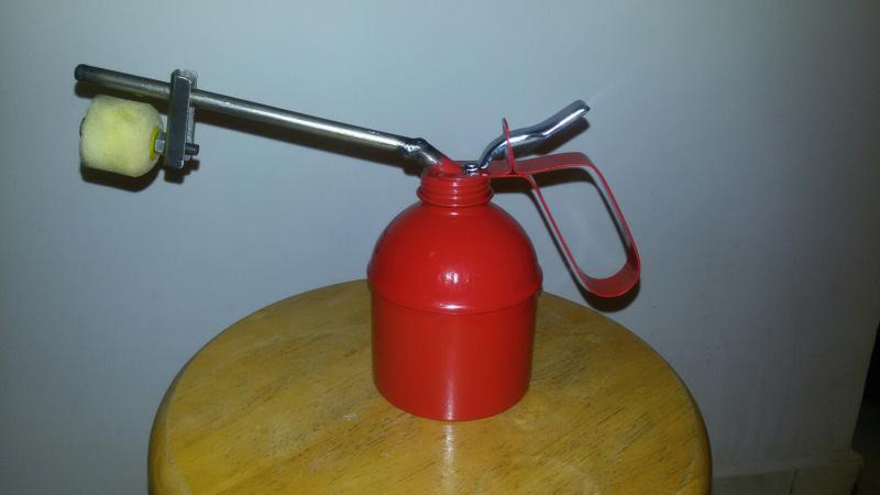

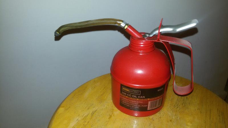

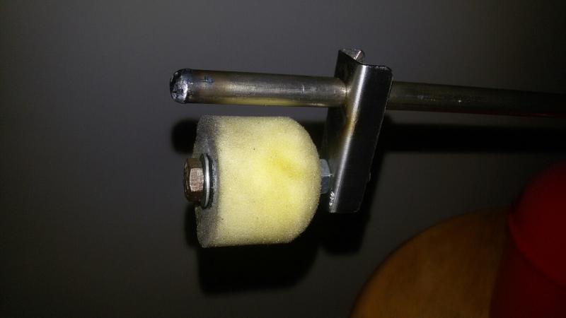

Уважаемые! Пришел к выводу, что мне удобно мазать цепь малярным роликом. Все хорошо, но его надо было предварительно поливать маслом. Дозировка все время была разная и сам процесс дозировки на валик был неудобный - надо было лить из бутылки. Кисточку тоже пробывал - пока смажу, так успеваю все заляпать вокруг)
Была взята обычная масленка, приварил к ней трубочку с держателем для ролика. Над роликом в трубочке просверлил отверстие 2мм. - для дозировки масла. Ролик сменный.
С уважением,mvvm.
