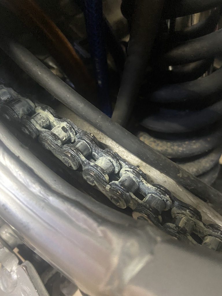

Цитата(Сhestar @ 28.6.2021, 11:58) *
Ну как то так слетает, вообще не парит.
Видно, что на тормозной диск тоже попадает хорошо. Небезопасно.

Не, на диске там другое гавно, вляпался недавно.
удобней губкой наносить, потом ей же излишки стереть, правда руки замараешь, потом клавиши жать на компе неудобно.
