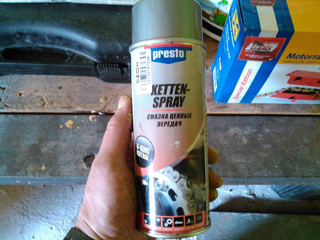

Пробег прим 400 км, песок/грязь не липнет, после дождя воду с цепи протёр ветошью - цепь чистая и "жирная". При сравнении с Мотюлем С3, Престо лучше.
