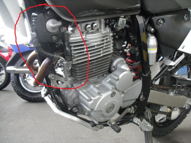

> Предназначение системы, Какие функции несет?
spelyi89
сообщение 12.7.2012, 14:23
Сообщений: 26
Регистрация: 12.7.2012
Мотоцикл: HONDA
Кто знает?
co6aka
сообщение 12.7.2012, 14:25
Сообщений: 64
Регистрация: 17.6.2011
Вставить ник Цитата Из: Palm Coast, Fl
Мотоцикл: GG ec300 Nr 09
радиатор масляный не? или просто насос
я не знаю короче)
spelyi89
сообщение 12.7.2012, 14:27
Сообщений: 26
Мотоцикл: HONDA
Не радиатор вроде... радиаторы за фарой на траверсе располагаются, если имеются

qtek109
сообщение 12.7.2012, 14:40
Сообщений: 270
Регистрация: 6.4.2010
Вставить ник Цитата Из: Москва, Отрадное
Мотоцикл: CRM250MK3
Экология. Система рецеркуляции картерных газов. Можно без последствий демонтировать, только прыти это не прибавит.
Александр, xl250 DegreeII -> xr250II -> CRM250mk3
spelyi89
сообщение 12.7.2012, 14:48
Сообщений: 26
Мотоцикл: HONDA
Куда газы отправляются? В фильтр?
qtek109
сообщение 12.7.2012, 14:50
Сообщений: 270
Мотоцикл: CRM250MK3
Скорей всего, у меня эта штука была снята ещё в японии.
i-denis
сообщение 12.7.2012, 17:11
Сообщений: 0
Мотоцикл: CRF250X 2005
Система рециркуляции картеных газов присуствовала и ранее:) а это экологическая приблуда предназначенная для дожига газов в выпускном коллекторе. В хрени на раме стоит вакуумный кран который открывается разряжением в карбюраторе и либо пропускает воздух в коллектор либо не пропускает.
Работает синхронно мембране воздухоотсечного клапана карбюратора (мелкой с боку)
Танкист
сообщение 12.7.2012, 17:36
Я в танке!
Сообщений: 8262
Регистрация: 17.11.2011
Репутация:   76
+1 можешь убрать, сделать заглушки из листового алюминия 3-5мм З.Ы. убрал я эту при блуду)) чисто из завеса, и легче стало под лазать к крышкам клапанов. Лошадей эта штуковина))) не прибавит как многие думают что это душилка"))) заявляю снял её и никаких изменений на разных режимах не заметил...

кот46
сообщение 29.12.2012, 19:15
Сообщений: 741
Регистрация: 27.2.2011
Вставить ник Цитата Из: г.Курчатов Курской обл.
Мотоцикл: KTM exs 250-2008г. и у внука YAMАНA PW50-2008г.
Всех приветствую!
Если кто занимался удалением экологической приблуды на ХР250,можно поподробней описать,что отключалось,чем глушилось?Хочу тоже убрать её(для упрощения конструкции),но начать работу хотелось бы, уже подготовившись к ней.
i-denis
сообщение 2.1.2013, 1:43
Сообщений: 0
убирается эта здоровая банка что стоит с левой стороны картера. глушатся дырки в горшке с установкой алюминиевых накладок на прокладках. глушится дырка в айрбоксе и глушится отводок от тройника на трубке карбюратора. на словах не понятно - но будешь разбирать все поймешь
кот46
сообщение 2.1.2013, 9:07
Сообщений: 741
Спасибо,всё понятно.Теоретически я знаю это.Я думал может кто подскажет чем глушили дырки в аэрбоксе и тройнике,что для этого кто бодобрал из подходящего хлама или придётся изготавливать.
Танкист
сообщение 2.1.2013, 12:33
Я в танке!
Сообщений: 8262
Репутация:   76
Первое: Снимаешь бак, сидуху. Отворачиваешь саму экологию от цилиндра, и рамы снимаешь тонкий шланг с карбюратора, и с айрбокса толстый) Находишь листовой алюминий желательно потолще от 3мм 4мм, вырезать заглушку,очень просто берешь оригинальную прокладку от эко-приблуды, обводишь любым способом на куске металла... 2: отверстия сверлить так: Накернить места крепления. Прижать заготовку мебельной струбциной. Потом напильником обработать внешний контур заглушки. *Всё должно быть эстетично* Когда металл заглушки будут готовы. Между ними и цилиндром нужна прокладка из паронита 0,5 Берешь: кусок паронита кладешь его на ровную деревянную поверхность. Сверху нашу заглушку из ал, прижимаешь всё струбциной... Обрезаешь острым бумажным ножом по контуру... Отверстия в прокладке лучше просверлить.Не сильными нажатиями...На карбюраторе: кусочек подходящего размера шланга... Можно вставить в шланг любую заглушку металлический болтик 5мм, или за мудрить пластиковую) я сделал так: шланг пережал пополам и сильно стянул изолентой чёрной)) на аирбоксе: Вынул пластиковый фитинг, делов пару секунд) Залил его силиконовым герметиком полностью... Ещё не забудь открутить крепёж на клапанной крышки держатель шлангов от эко системы... П,С Кусочек" Шланг-заглушку, от эко приблуды не отрезай пригодится может)) Шланг,подходит от омывательной системы тазов"
Денис, у меня всего два патрубка... На карбюратор тонкий шланг. И на аирбокс и всё smile.gif
