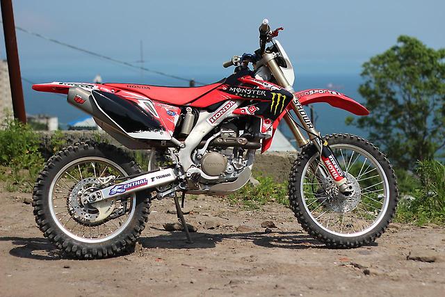

> Замена DR250R на CRF250X, Задумался о замене мота ,что скажете- подскажете

Мотоцикл: CRF 250x
что скажете, форумчане ?????
