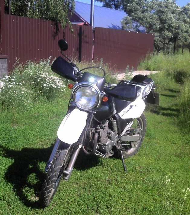

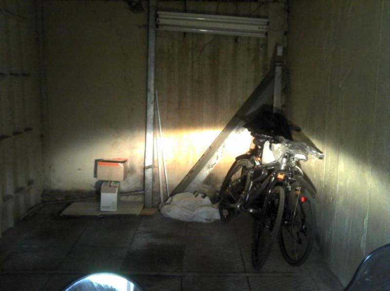

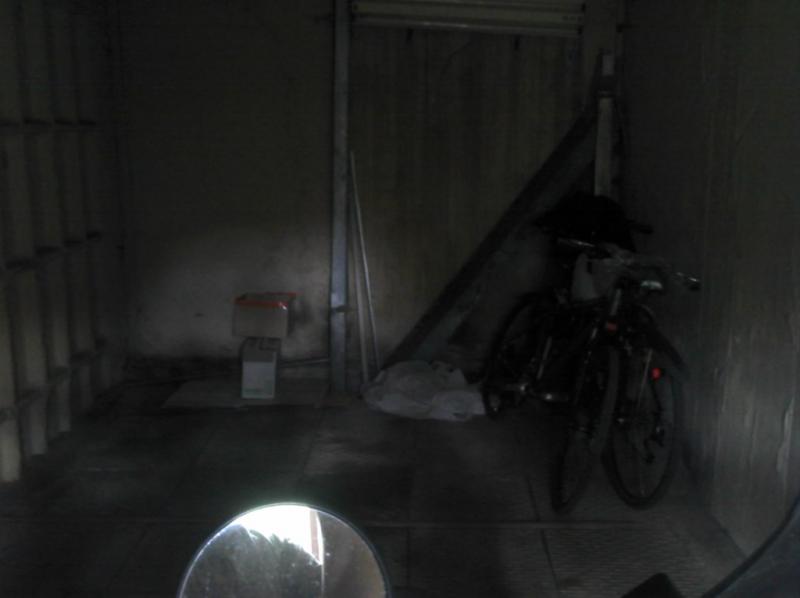

woevoda
сообщение 6.8.2012, 16:56
Сообщений: 2389
Мотоцикл: Пока авто
Выкладываю фотки света
Последовательность такая:
- без света (открыта калитка в гараже)
- ближний светодиод
- дальний светодиод
- два светодиода
- штатный ближний
- свет по оси светодиодов
