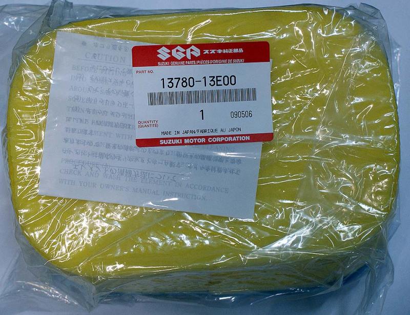

сообщение 24.9.2010, 6:10
Сообщений: 14344
Мой мот с японии пришёл вот с таким фильтром.
На вид вполне ещё в рабочем состоянии, между двумя слоями жёсткой сетки весьма пористый типа картон, местами, даже на свет просвечивается.
Кто-нибудь с таким сталкивался?

Бумажный в условиях эндуро-использования фильтрует хуже чем поролоновый с пропиткой маслом + при попадании воды размокнет и его засосёт внутрь. Если кататься только по асфальту то вполне вполне...

А шлушитель родной? Не дырявый? А то фильтр этот с пониженным сопротивлением.

А вот это финтипоперный фильтр и есть. Катай с ним.

Сообщений: 14344
Сетка с двух сторон очень жёсткая, пальцем не продавить, не думаю, что засосёт...
Шлушитель, это наверное глушитель? Да, родной, глушит хорошо, громче ключи об руль звенят smile.gif
А финтипоперный требует какого-нибудь ухода-обслуживания или срок его замены?
