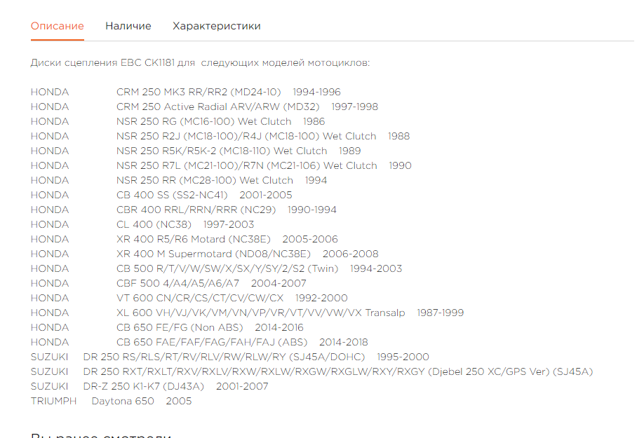

В комплекте LUCAS MEF134-6 4 пружины, а нужно 5, при цене оригинала 300 р рисковать бестолково.
А LUCAS MCC118-7 типа подходят, но позиционируются для хонд.
На Али появились диски, комплект, может кто пользовал? Так то не верю что там качество но вдруг, Китай то рулит
сообщение 18.4.2021, 0:17
Сообщений: 54068
Диски на Джебел двухвальный точно такие же, как на Трансальп-600. Только количество дисков разное.
Так что может и на Хонду позиционироваться...
