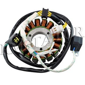

сначала после того, как заглушил и попробовал завестись с кнопки, заряда не хватило. Ну я пожал плечами и отошёл по делам. Вернулся - завёлся с кнопки очень легко. Потом заметил, что нейтраль светит тускло. Замерил на клеммах аккума на работающем двигле - 9.6в.
пока стоял пытался найти у кого спросить помощь по определению работоспособности статора, нейтраль включилась поярче. В общем пока мот постоит, на аккуме появляется 11.8, при включении зажигания - 11.6в.
Как проверить генератор? Куда тыкнуться тестером? Не кидайте, пожалуйста, линки на статью на сайте, я с телефона и мне бы быстрее помог совет куда тыкать щупы в какие контакты. Спасибо.

где то нет контакта или подзамыкает

Реле-Регуляторы, оно же Реле Зарядки бывают автомобильные и мотоциклетные.
Автомобильные РР не подходят к мотоциклам из-за отсутствия в них выпрямительных диодов ( у автомобилей они "живут" в генераторе ) и не такого как у мотоциклов принципа действия.
У мотоциклетных РР две задачи:
1) выпрямлять переменный трёхфазный ток, вырабатываемый генератором.
2) Удерживать напряжение бортовой электросети мотоцикла на уровне примерно 13-ти вольт.
Мотоциклетные РР делятся на РР автомобильного типа и РР мотоциклетного типа.
РР автомобильного типа, при повышении напряжения генератора снижают напряжение на возбуждающей обмотке генератора. ( на самом деле они его включают-выключают, но нам это неважно. пишу эту фразу специально для борцунов с учебниками электротехники в воздетых в праведном гневе руках )
В настоящее время практически не применяются ( применялись в основном лет 10 назад, например на HONDA CB750 )
К мотоциклам, рассчитаным на РР мотоциклетного типа не подходят.
Определяются по количеству контактов (точек подключения) - их, как минимум 7
( 5 на генератор, 2 к проводке ) контакты считаются в пластиковых разъёмах, которые либо вделаны в РР, либо висят на жгутах проводов.
РР мотоциклетного типа действуют по принципу обычного ( но мощного ) стабилизатора напряжения, то есть "обрезают" лишнее напряжение. ( для борцунов - шунтируют генератор )
( либо тиристорами либо мощным MOSFET-транзистором )
Любое РР мотоциклетного типа подходит практически к любому мотоциклу,
( даже к мотоциклу, рассчитаному на реле автомобильного типа, но с небольшой доработкой ) независимо от марки и производителя, так как все имеют вобщем одинаковую схему и похожие характеристики.
Определятся по количеству контактов в разъёмах - их либо 5 либо, максимум - 6.
Контакты считаются в пластиковых разъёмах, которые либо вделаны в РР, либо висят на жгутах проводов.
( 3 на генератор, 2 к проводке, и иногда один - на ключ зажигания - блокировка )
Таким образом, с вероятностью 90% любое мотоциклетное РР вида "серая ребристая железяка" от любого мотоцикла подойдёт к любому мотоциклу.
P.S. исключения бывают везде. Но они очень редки.
P.P.S. совкоциклы в расчёт не беру.
Вопрос: у меня нет зарядки. как узнать - сгорело РР или генератор ?
Ответ: За всю свою мото-историю я только один раз видел сгоревший генератор. Все остальные случаи это были РР.
Проверяется тестером - в режиме измерения переменного тока меряется напряжение по очереди между всеми тремя жёлтыми проводами, идущими с генератора. На малых оборотах должно быть вольт 10, на максимальных - вольт 60.
Причём между любыми жёлтыми проводами примерно одинаково.
Если напряжения нет, или "между первым жёлтым и вторым жёлтым - 20 вольт" а "между вторым жёлтым и третьим жёлтым - 10" то, тогда - да - генератор.
Если напряжение в норме и одинаковое то генератор жив, и сдохло РР

РР у меня есть запасной, эффекта не произвёл. Саша ustass помог советом прозвонить пары в фишке с генератора и там было всё окей (примерно равные показатели), потом остановился серёжа на драгстаре или что-то такое и мы подключились к его аккуму и стало всё ясно. Новоиспечённая дельта СТ1205 за 900 рэ оказалась калом. Серёжа предложил подежурить у мотика, а я сбегал в ближайший мотомагаз, где взял нитро ytz7s на 6 ач. Когда вернулся, у мотика появился ещё один олдскульный райдер на чём-то круизёрном.

Все таки похоже на Прикрепленное изображение, хоть и "там было всё окей (примерно равные показатели)".

Надо перетряхивать проводку, прозванивать и проверять сопротивление в проводах. Если где то сопротивление будет слишком велико - менять провод. Были у меня примерно похожие проблемы на бандите, всё стало ок после частичной замены проводов в проводке и релерегулятора.

Huandi оказался прав. А у меня с собой был неоригинальный статор (как это ни странно!), что ставит под сомнение мою теорию, что взятая запасная деталь гарантирует бесполомность основной) причина выхода из строя непонятна - визуально всё ок, но я не спец в этом.
Теперь надо будет избавиться от одного из аккумуляторов.
Ты все-таки сделал ЭТО. smile.gif Поздравлять вроде как не с чем, но хорошо что взял с собой. Болты были заменены заранее? Фиксатор красный тоже нашел в дороге?
У моего причина выхода из строя тоже осталась тайной. Думаю что вибрации в конце концов побеждают...

Внутри крышки статор и датчик ставятся на красный. По мануалу, в данном случае я с ним полностью согласен - если это открутится, внутри будет Сталинград.

да-да, сделал) только дело в том, что когда мы с тобой обсуждали статор, то я заказывал его "на всякий случай, чтобы не ждать потом", а оказалось вон как.
трэдлок был синим. мануал мануалом, а красный я бы туда пихал, если бы статор не был таким больным-внезапно-местом. много у вас открутилось винтов на фиксаторе?
