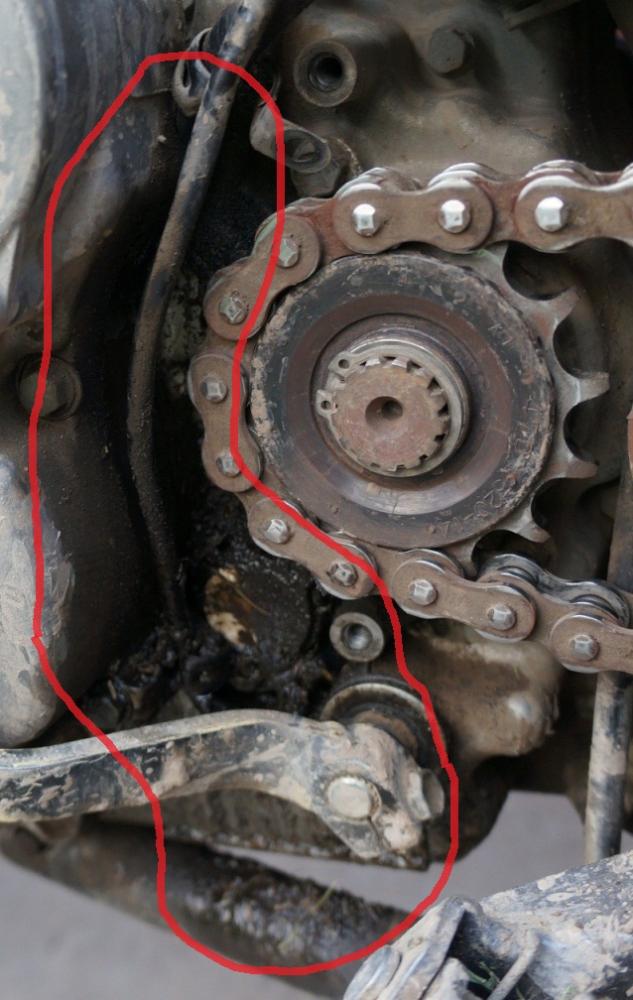

Купил мот весной начал кататься вот уже месяц наблюдаю течь. Думаю подобная течь проявляется у многих, по фотке может кто подскажет че менять и где. Локализовать не могу, много грязи там липнет. Вобщем засрано маслом пространство между звездой передней и коробкой, на фотке выделил красным, под звездой подтеков нет, а что может течь между ними разобрать не получается, сальников и движущихся частей там вроде нет. Промывал пару раз, чтобы локализовать, после покатушки все снова засрано грязью и маслом. Течет тока во время езды. Течет не сильно пока, данное изоображение это примерно часов 12 езды. Масло уходит примерно 100 грамм на 1000

- - car-bon   Судя по фото - течет из-под резинки, которой обжат...   17.8.2012, 6:13

- - car-bon   Есть там масло. И герметизируется нормально. Вот н...   17.8.2012, 6:43

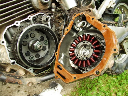

- - demon1981   Видимо это какойто брак или слабое место, вскрыл к...   6.11.2012, 10:29

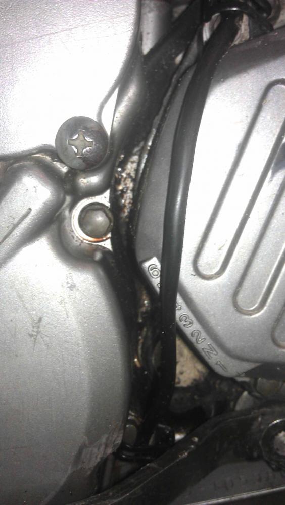

- - demon1981   не моя фотка. Но у меня там тоже есть грязь, там т...   8.11.2012, 12:53
- - далекоездячий   сначала нужно просто попробовать болты подтянуть, ...   23.7.2013, 12:27
- - MaiDan   что то вы тут совсем распинались, новую прокладку ...   2.8.2015, 0:51
