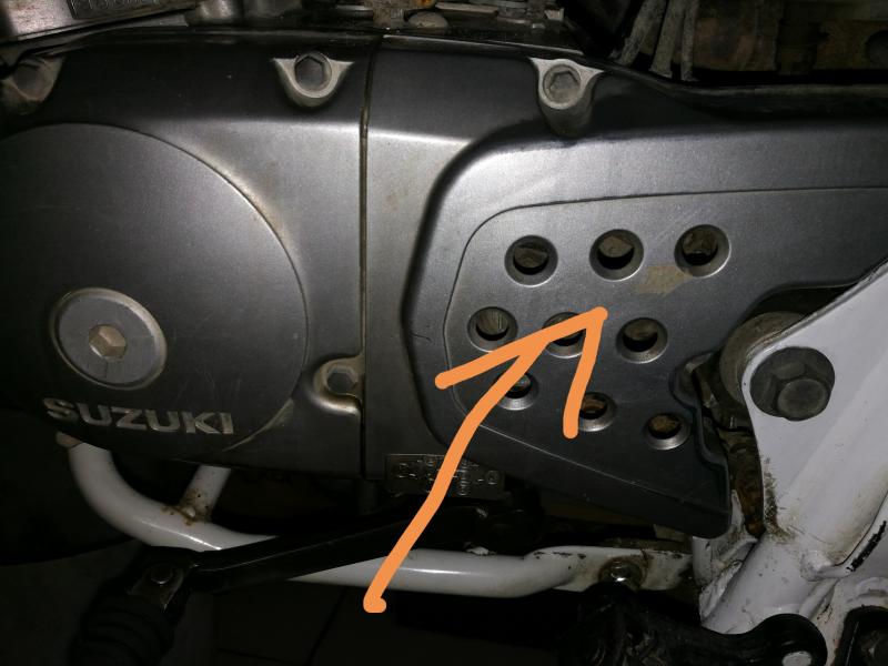

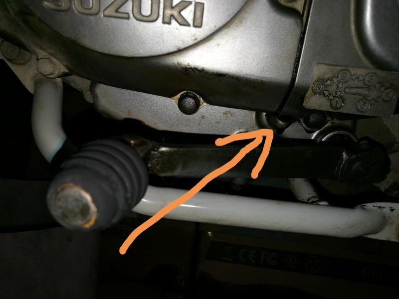

ALEXTON
сообщение 14.7.2017, 13:16
Сообщение #35
Сообщений: 5
Регистрация: 9.6.2017
Вставить ник Цитата Из: Уссурийск
Мотоцикл: SUZUKI DJEBEL 200 '95г.
Приветствую, уважаемые форумчане. У меня вот сегодня тоже был замечена течь масла примерно в районе звезды. Но вопрос пока о том, как до звезды добраться, чтобы посмотреть откуда именно капает? Пока видно на фотке, что капает между двух крышек. Подскажите чайнику, ))) как мне снять эту крышку на второй фотке?
