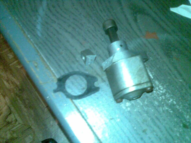

> Сломалось ушко на натяжителе цепи грм , что делать, Помогите
Серега81
сообщение 19.8.2012, 0:35
Сообщений: 24
Регистрация: 9.8.2012
Вставить ник Цитата Из: РК Алматы
Ребят помогите сегодня откручивал натяжитель грм и сломалось ушко видемо оно до меня было сломано купил мотик недавно джебл 250. Из под прокладки выбрасывало масло я хотел поменять прокладку, но какой та му-ла поставил кончиную прокладку и затянул видемо со временем от расширения металла она и треснула от чего из под неее потекло . короче незнаю что делать или наваривать и шлифовать поверхность либо заваривать и тоже шлифовать при этом надо разобрать его полностью не факт что поведет. либо на какойто клей ушко садить.
советуйте , очень растроился. а тому му-ле поморде бы этим мотиком стукнуть.

Аргонная сварка в точке ремонта литых колёсных дисков тебя спасёт. С полной разборкой, конечно.
Телефон 8 910 252 84 84.
сообщение 19.8.2012, 11:14
Сообщений: 54050
Да, кроме покупки такого же целого только варить аргоном и дорабатывать напильником.
