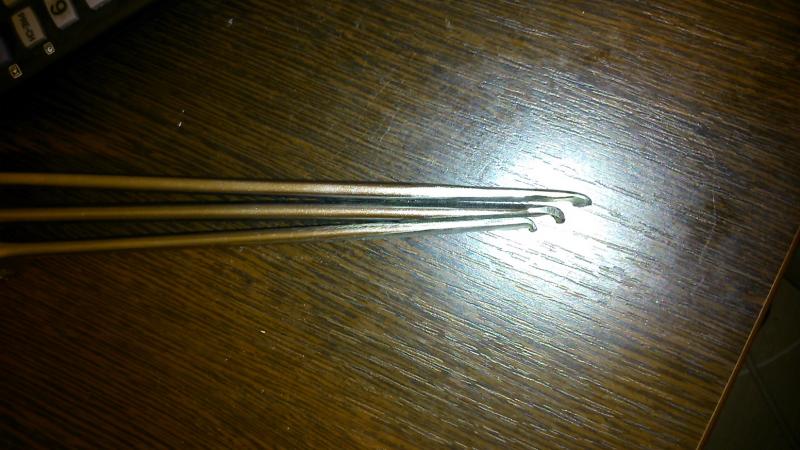

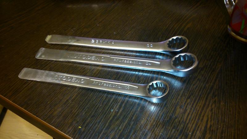

Тоже запилил себе монтажки из ключей) Конечно я не настолько пряморук, как wenger, но что-то вышло crazy.gif
Пытался немного подогнуть лопатки градусов на 10-20.
Разогретый точильным кругом конец (во время выточки) вставлял в щель гаражных ворот и повисал почти всем своим весом... хрен там они согнулись))

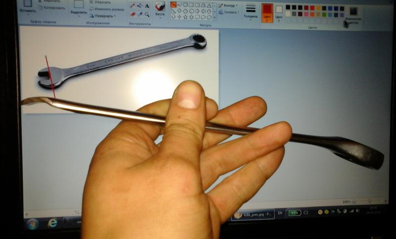

А как плющить и загибать конец лопатки? Или болгарка - это все, что потребуется?

Плющить и загибать не нужно. Обтачивай до такой формы. Ключ пили с запасом как на картинке выше.
А есть вообще разница из каких ключей делать - сталь, хром-ванадий, еще чего? Или по-фигу в принципе - подешевле можно взять и не париться?

Главное ступичные размеры взять, чтобы совместить 2 в 1. У меня хром-ванадий пружинит, но не гнётся. Бортировал и автомобильные покрышки ими.
Канавку удобней точить большим круглым напильником.
Мир тебе, брат.
Ну это естесссно )
А как же лепестковый диск болгарки? Им же проще должно быть.... Или это ненужный/вредный перегрев?
И кстати, по длине ключа - лучше брать подлиннее, что бы рычаг был удобней или наоборот короче, что бы место экономить и монтажка более жесткая была?
Просто до этого у меня были короткие монтажки (ну как, короткие? - из стандартных ключей), вот они мне коротковатыми показались, после того, как обычными здоровыми мотажками из монтировок бортировался как то раз.... но там, понятное дело, длинна была чуть ли не пол метра lol.gif
Лопатки получились правильные! Гораздо лучше, чем в следующем посте. У блохогона стандартно загиб слишком большой сделан, именно такими и рвут камеры.
Еще посоветую одну заузить до ширины большой отвертки. Пригодится при размонтировании сложных случаев. Узкий кончик лучше подлезает между бортом и диском..
Я свои ковал из обычных прутков, грел электросваркой, гнул молотком об угол "наковальни". Ключи тоже должны нормально коваться со сваркой. Но увлекаться выгибанием не советую, на фото монтажки с отличным профилем!
Так это, выходит, получается еще проще - обрезал рога и сточил внутреннюю сторону ключа до появления такой вот ступеньки. Усё )

На мой взгляд на фотках не с той стороны выемку делали. Удобнее давить на покатую часть накидного ключа.
Да нормально болгаркой точится. Только не лепестком, а зачистным. Если в воду сувать, ниче не перегреется.
Если найдешь ключи подлинее, то конечно лучше. Не на себе же нести. Просто уметь надо бортировать, там есть тонкости. Поверь, после монтажа резины на неразборные диски на 22,5" на лойдере, наши колеса- семечки!Лойдер вот такой:
