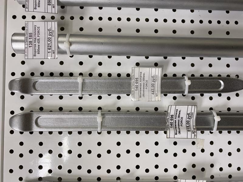

Ничего не вытачивал
пошел и купил парочку 300мм
Ключ, который резать придётся, стоит не меньше

Так-то да, только придется купить и возить и ключ, и лопатку.

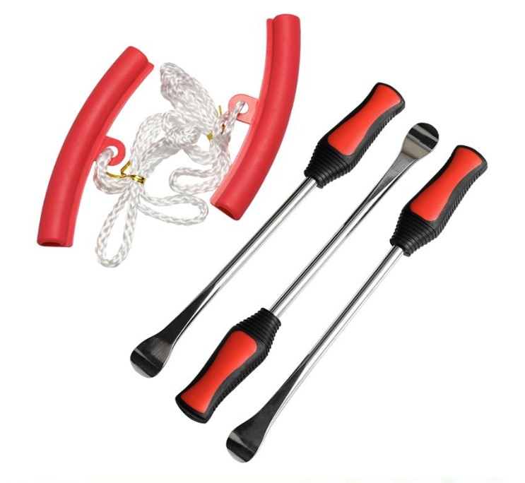

купил такие с Али, цена - штука за комплект, ещё не опробовал только
Габариты?
Bromka
сообщение 14.2.2020, 14:46
Сообщение #293
Сообщений: 2247
Регистрация: 19.7.2014
Мотоцикл: wr250r
Цитата(Rico @ 14.2.2020, 14:16) *
Габариты?
Ключи ДТ нужного размера у нас по 120-150р .
Тогда беспорно, из ключей бюджетнее и к тому же функциональнее в дороге smile4.gif
