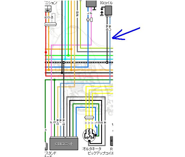

Ребят помогите найти провод КЗ. Хочу подключить тахометр,но этих проводов куча. Скачал схему,но все равно не могу найти

Как мне сказали,на провод КЗ( по крайней мере на волге,называется КЗ) приматывается провод на обороты. А есть на мой год? А то пошарил,так и не нашел КороткоеЗамыкание

Оно?

Да отсюда и взял) Но там не совсем понятно..

Провод сигнальный попробуй вокруг ВВ провода накрутить.
На Волге - выход коммутатора на Катушку Зажигания (импульсные 12В)
На Джебеле, по крайней мере, новом (который R), там, гораздо больше вольт. Так что, тахометр может быстро задымиться... (как вариант - коммутатор)
