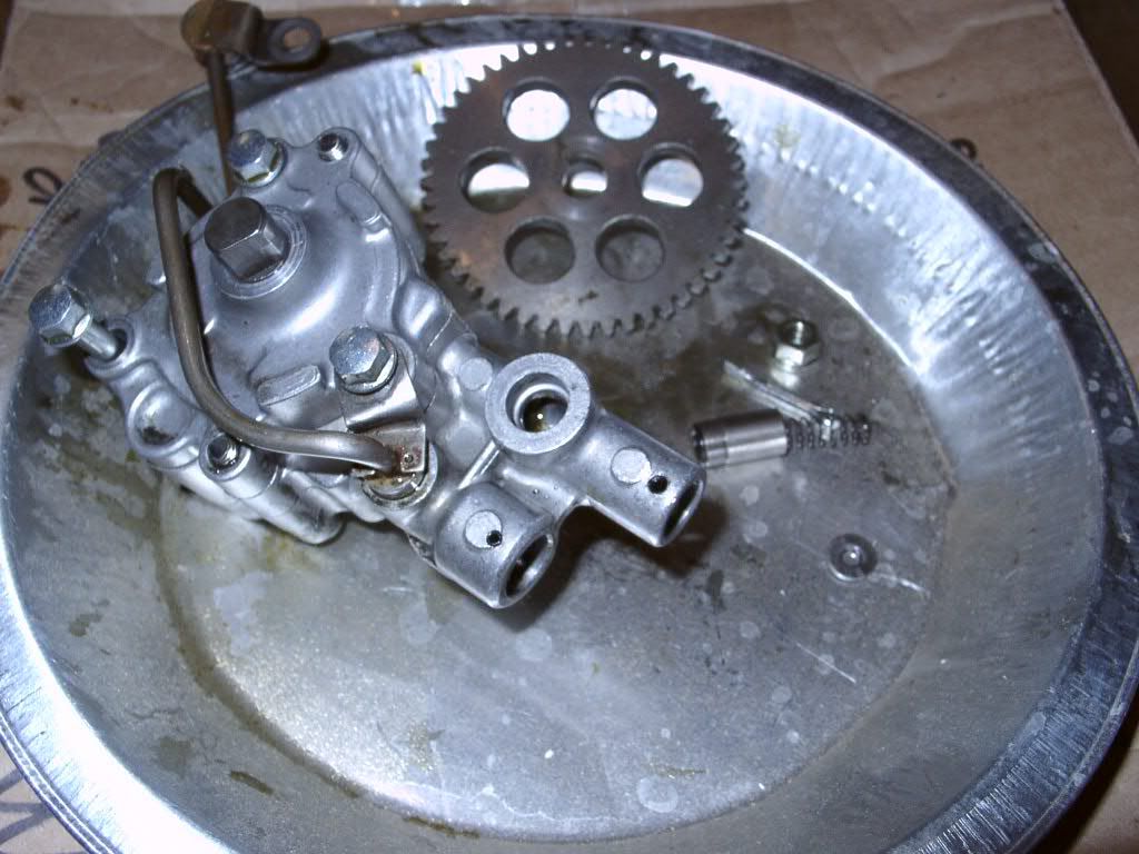

- - kserv   Разобрал маслонасос, все размеры по мануалу в пред...   22.11.2012, 13:12

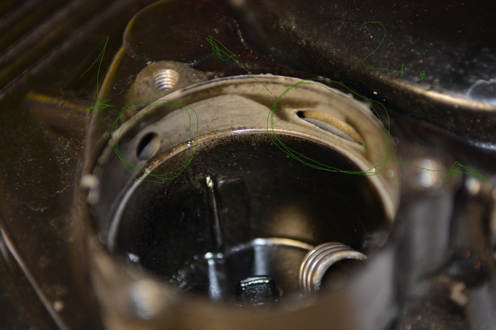

- - kserv   При сборке двигателя появился непонятный момент, р...   22.4.2013, 6:03
- - i-denis   да, там используется свободная посадка. фиксатор в...   22.4.2013, 7:37
- - kserv   Мотор угорели до меня ишо в америке, я даже тему с...   22.4.2013, 9:01
- - i-denis   Совет какой? Ты так и не написал что заказал, что ...   22.4.2013, 9:16
- - kserv   На данный момент конкретный вопрос, должен ли подш...   22.4.2013, 9:36
- - IVANYCH   Подшипники сидят свободно, одел и всё. Есть родной...   22.4.2013, 9:42
- - i-denis   внимательно читал мой пост выше? я ответил - подши...   22.4.2013, 9:44

- - kserv   На насосе клапан рабочий, расшплинтовал проверил, ...   22.4.2013, 11:14

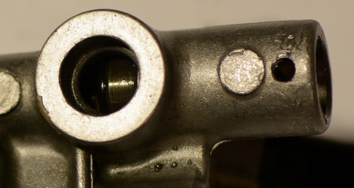

- - kserv   Если маслонасос снимать, снимать сцепление придеть...   25.4.2013, 9:32
- - kserv   Редукционный клапан может пропускать настолько что...   25.4.2013, 10:12
- - i-denis   Спорить не буду - я в 650 не силен но это безуслов...   25.4.2013, 10:20
- - i-denis   Я тоже склонен доверять Иванычу Но тогда вопрос ду...   25.4.2013, 10:40

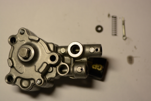

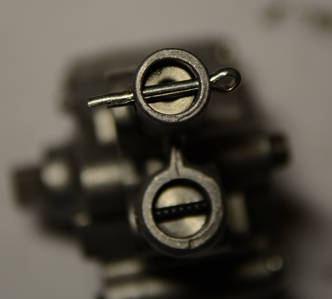

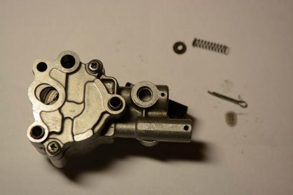

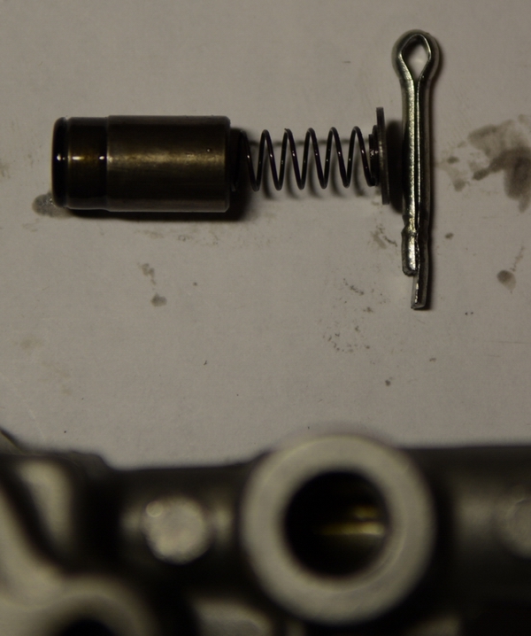

- - kserv   Разобрал клапан протер собрал пружину не трогал не...   25.4.2013, 14:28
- - i-denis   Давай проверяй, а то тему уже впору переименовыват...   25.4.2013, 14:32

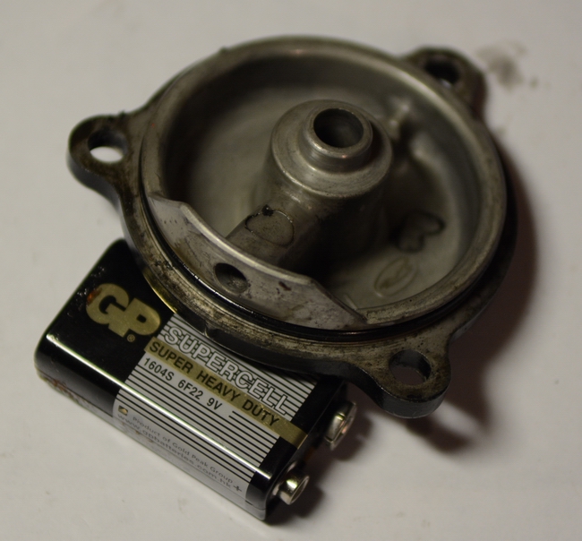

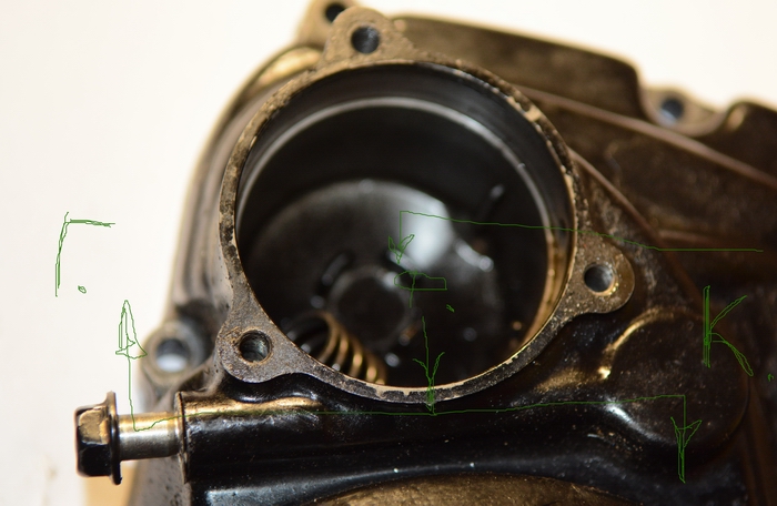

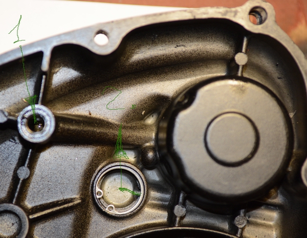

- - kserv   Значит разобрал: Снял крышку масло-фильтра, он сух...   26.4.2013, 7:31
- - i-denis   зачем прокладку герметиком мазал??? ты уверен что ...   26.4.2013, 7:59
- - kserv   Трубы не перепутал, там изгиб трубки и шланга не п...   26.4.2013, 8:11
- - i-denis   Чтоб закрыть тему В раму снизу вкручиваетмся ПОДА...   26.4.2013, 8:34
- - IVANYCH   Зачем тему закрывать? Не надо. Цитатаhttp://advrid...   26.4.2013, 8:54
- - kserv   Трубы не возможно перепутать. Герметик тонким слое...   26.4.2013, 8:55
