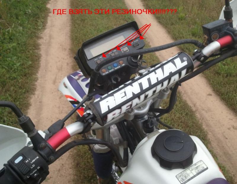

ребята вопрос по кнопкам приборки....
они обрамлены в тонкую резину так вот она у меня развалилась.... в итоге при первом же дожде в приборку стопроцентно попадет вода...
где их брать или от чего поставить?

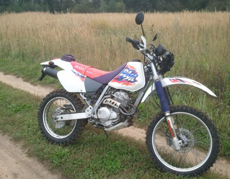

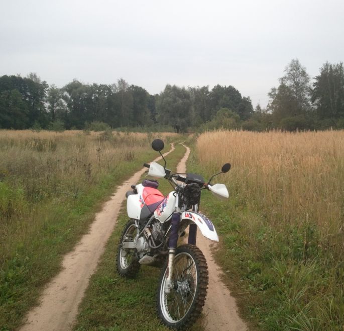

Сегодня прохватил на Бахе)))))
сильно в говна не лез, в траву тоже, ибо фильтр бумажный стоит, так... через поля, по троинкам... Короче где нет пыли грязи и т.п.
Первые впечатления в целом ЗНАЧИТЕЛЬНО интереснее чем ТТР...
Передачи втыкаются четче
Мот очень резвый даже со стандартной звездой (на ттр 52 зуба)
Мот легче
есть кик стартер))
ну и так в целом какой то собранней что ли...

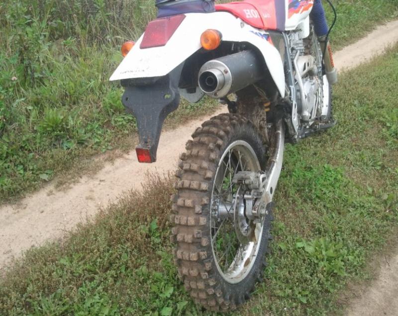

Единственное что ужас, это как себя ведет трекмастер 2 КЕНДА на жестких поверхностях! типа жесткая земля или укатанная песчаная дорожка....
Капец просто. особенно повороты... Уводит страшно! Жопа живет своей жизнью!!!!
И почему то на прямых асфальтовых, ну или просто жестких поверхностях чуть чуть как будто бьет руль... ну типа виляет... не пойму что такое...

Резина должна соответствовать типу покрытия не только рисунком, но и типом компаунда. Странно вот только то, что твоя Кенда одинаково хреново себя ведёт на практически противоположных типах покрытий - укатанный грунт и песок...
Руль бьёт, говоришь? Я бы в первую очередь проверил балансировку резины, ровность обода (+натяжку спиц) и ступичные подшипники.
Кстати, а что с давлением в колёсах?

я раза 3 писал, что только переобул его в резину НОВУЮ, кенда трекмастер 760...
т.е. покрышка новая, и как только перебортировал, сразу накачал...
Цитата(Pashich @ 3.9.2012, 14:21) *
