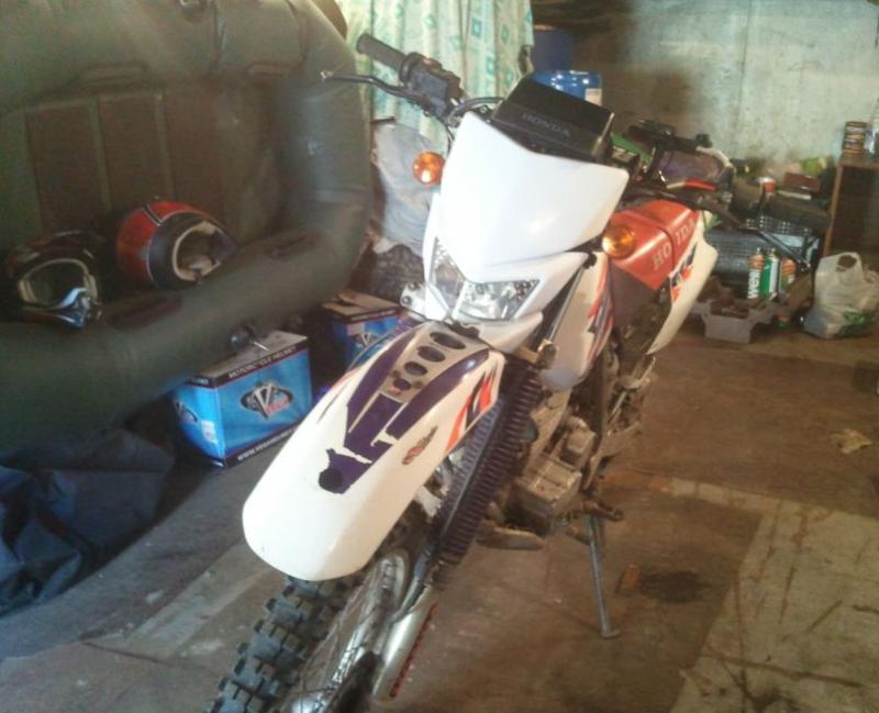

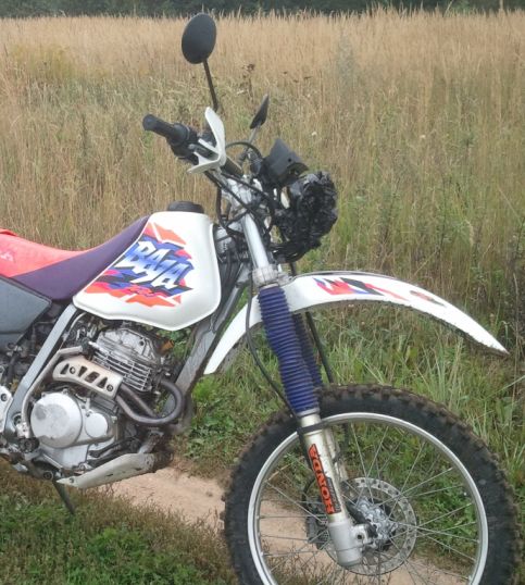

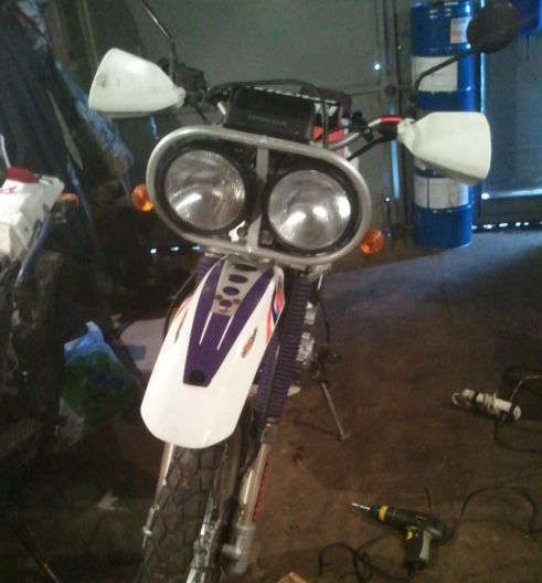

Короче я так... поделиться))
Типа раз уж это моя тема, то пусть будет аля страничка))
Короче ура!)) Я с НОРМАЛЬНОЙ мордой!))))))))))))
Как было, как выглядел временный вариант, по мне так пакет лучше чем эти глаза какающей белочки! laugh.gif, и как стало))
