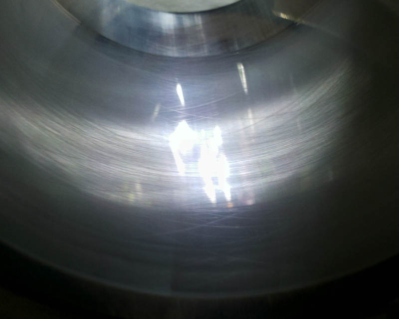

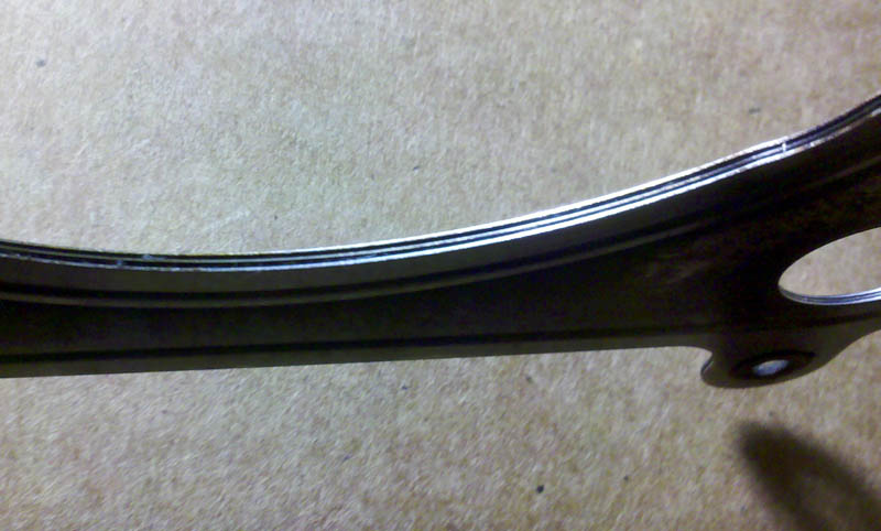

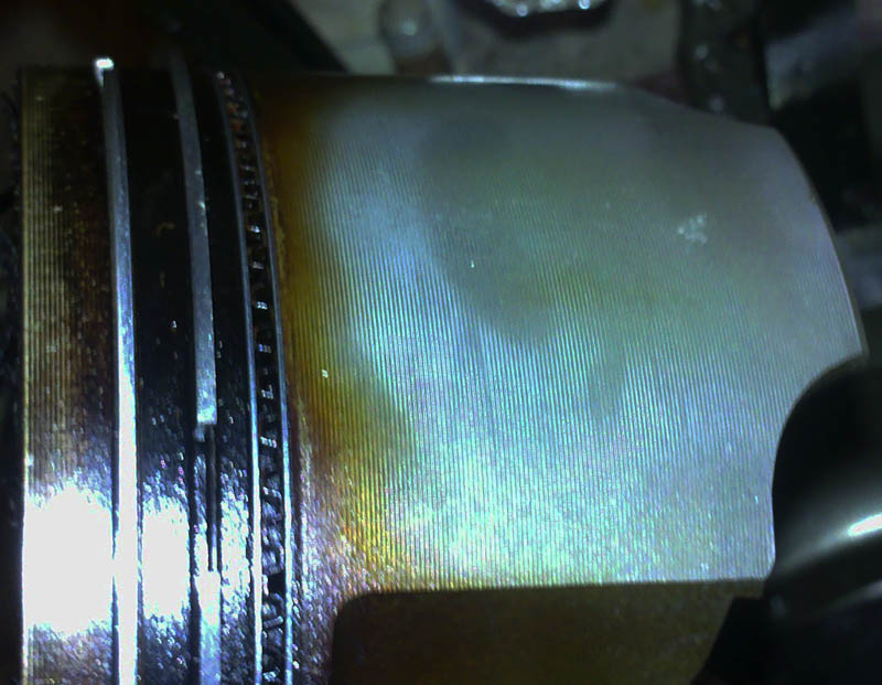

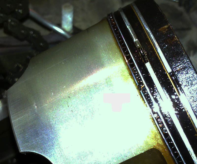

- - car-bon   Фотки с телефона, немного добавил контраста в фшоп...   4.9.2012, 10:20
- - Wert   Жесть жестокая)) взял и в сезон дрыгатель раскидал...   4.9.2012, 12:02
- - car-bon   Wert Мне его собрать - часов 3-4. Но я не тороплю...   4.9.2012, 13:06

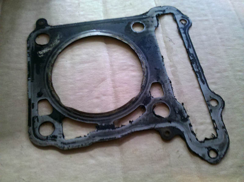

- - LongerSnake   ЦитатаПод головкой, прокладка была измазанная герм...   4.9.2012, 13:15
- - serg   Есть специальный аэрозольный медесодержащий гермет...   4.9.2012, 13:56
- - skorp777   Цитата(serg @ 4.9.2012, 20:56) Есть специ...   4.9.2012, 14:11
- - serg   Да, да, именно он. Результат положительный.   4.9.2012, 15:20
- - car-bon   Спасибо за подсказку с герметиком - обязательно по...   5.9.2012, 5:58
