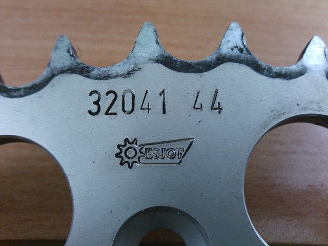

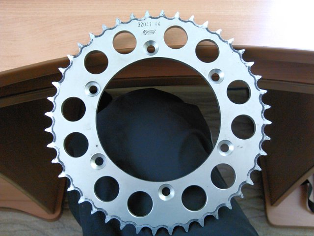

- - металлург   да, цепь слегка потянута уже! наверное 520 сла...   4.10.2012, 18:10
- - металлург   вот оно счастье которое недоставало мне!)))   5.10.2012, 16:18
- - motodennis   Красавчег) У dr650rse 520 в стоке шла. Пока не зна...   5.10.2012, 22:10
