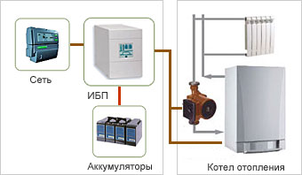

Нужен совет по выбору резервного генератора для газового котла.
Гена предполагается как минимум для котла Viessmann Vitodens 100 + 2 насоса, как максимум + холодильник, тройка лампочек и насос дренажный(500 ват, работает 5 минут в сутки).
В электрике полный 0 blush.gif , понял что для нормальной работы котла и холодильника нужен чистый синус.
Вопрос кто его даёт?
Сервис продавца пытается втюхать ИБП и про гены ничего не говорит.

А тебе и нужен ИБП. Генератор долго запускать и чистого синуса с него ты не получишь, все равно нужно преобразовывать.
Себе буду брать ИБП Monolith K 1000 LT и аккумулятор на 100а/ч.
Вот за место сети можешь подключать любой генератор и с ИБП запитывать свои потребители. А пока гена не запущен, все твое хозяйство, будет работать от АКБ.
Дёрнуть за верёвку или кнопку нажать всегда есть кому.
ИБП потянет только котёл и насосы часов 10, что потом?
Нужен именно аварийный гена зимой, что бы не заморозить отопление, ну и минимум энергии для пережидания.
На случай полной войны в системе есть КЧМ.
А просто преобразователи бывают?
Что бы вообще без участия АКБ.
Гена - преобразователь - котёл.
Автомобильные инверторы на 12 вольт дают нормальный синус?

Задача ибп работать ночью, когда нет нагрузки, тока холодильник и котел и тишинаа....
А генератор на нагрузку и зарядку утром заведем,если еще свет не дали.
Ну конечно при вечернем отключении приятнее генератор при свете заводить.
Это инверторный генератор.
На один котел, не эффективно

Не так давно решал похожую проблему, только котел дизельный. Остановился на связке Генератор-инвертор/аккумуляторы-котел.
Логика такова: котел потребляет 100 Вт, из них 60 Вт цирк. Насос. При таком потреблении двух аккумов 90 Ач хватает где-то на неделю(замерял давно). Если меня нет дома, то дом не разморозится, и других потребителей электричества нет. Если я дома, то кроме котла, нужна вода/скважинный насос, и свет/энергосберегающие лампочки, и холодильник. На аккумах я сижу ночь, днем завожу генератор. С генератора я спокойно работаю свркой/болгаркой, инвертор заряжает аккумы. Сегодня с утра на два дня отключили электричество для ремонта, для меня это не проблема.
З.Ы. инвертор МАП 5 кВт, генератор Кипор 5кВт.
