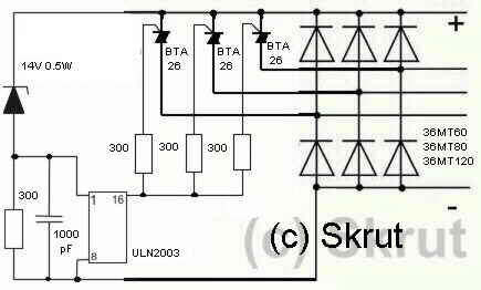

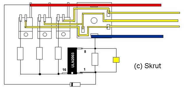

Я собирал рр по схеме скрута. Схема рабочая, радовала и меня и владельцев отремонтированых мотаков. Пока не пригнали мне на ремонт X4. У него в маховике стоят неодимовые магниты, они компактней и мощнее. С такими магнитами тяжелей просадить напругу и те симмисторы из схемы перегревались и выходили из строя. Стал усиливать схему подбором деталей. В результате получил громадный рр но вполне рабочий. Чевак его покатал в кофре недельку пока ехал его родной. Сейчас лежит как дежурный для проверки генераторов. Разберусь на досуге с этим сайтом и выложу фото))

сообщение 26.12.2014, 6:28
Сообщение #65
Сообщений: 1818
Регистрация: 23.11.2009
Элементная база имеющаяся в достыпе у нас, и то что делают японцы или китайцы разная и естественно компактное изделие получить не получиться, так как каждая деталь имеет свой формфактор, а китайцы производят все на своих фабриках по японским технологиям и могут "подсмотреть" технологии и изготовить на одной компактной подложке то для чего нам потребуется в 5 раз больше места, я так полагаю, но у японских РР качество на высоте и цена на высоте, у китайских качество вниз и цена вниз, а мы русские ....
Хотя я думал на большие мотаки делают генераторы с возбуждением, это не экономит места но позволяет добиваться большей мощьности и реле в изготовлении проще получается 7 контактное, я на мотоэлектике описывал такое.
Но видимо технологии шагнули вперед и теперь мощьные магниты + компактный генератор + новые технологии в электронике, в итоге компактная но мощьная система зарядки.
Вот и на XR650R похоже ниодимовые магниты залиты. Очень трудно зашунтировать обмотки. В результате при изготовлении тюненого статора пришлось недомотать витков от рассчетных, иначе РР перегревается. Благо АКБ нет и заряжать нечего.
