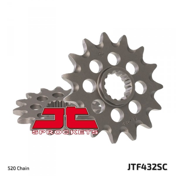

Подскажите,ведущая звезда как правильно ставится?Кромкой к двигателю или к стопорному кольцу?
сообщение 21.5.2018, 20:02
Сообщений: 53710
Репутация:   350
Выступ наружу.
InVader
сообщение 22.5.2018, 20:51
Сообщений: 776
Регистрация: 3.5.2013
Мотоцикл: Djebel 250XC 2003
Цитата(serg @ 21.5.2018, 17:02) *
Выступ наружу.
Блин, это про какую звезду речь про стоковую или про все?
JTшная звезда тоже выступом наружу к кольцу, а гладкой стороной к мотору?
Как на фото.
сообщение 22.5.2018, 20:53
Сообщений: 53710
Репутация:   350
Про все.
Да, как на фото.
InVader
сообщение 22.5.2018, 20:55
Сообщений: 776
Цитата(serg @ 22.5.2018, 17:53) *
Про все.
Да, как на фото.
Логично... надписями наружу. Терзают смутные сомнения, что стоит не так. Надо будет проверить.
Спасибо.
