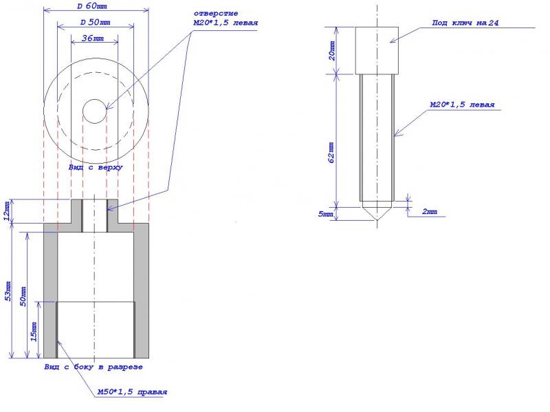

всем привет. Народ, никто не сталкивался? Как снять ротор генератора? Что съемник должен быть, это понятно, а если колхозными методами?

судя по мануалу от джебеля не подойдет
REMOVER, ROTOR
09930-31921 съемник на др250
09930-33720 съемник на др650

Съемник действительно у меня есть от ДР 650.
Так получилось что когда понадобился, то изготовили два в разных местах.
изготовление каждого обошлось в 500р.
могу выслать.

Всем шпасибо, вытачили съемник подошел лучшей родного, теперь имею съемник временно подержу до замены обгонной муфты а потом думаю будет не очень нужен, так что жители района имейте ввиду, при необходимости дам заюзать...
Цитата(Pepel_PR @ 3.10.2012, 14:23) *
у меня такой же съемник есть, но он для др250.
я недалеко от тебя получаюсь.
Спасибо большое, но по мануалу он имеет другой код, думаю что и размер другой, можно попробывать сравнить, померяй внутр диаметр съемника, уменя это 50мм и резьба шаг 1,5

Приветствую! парни, напишите размеры сьемника этого для ДР 650))

Я снимал здоровущим двухлапым съемником kamasa tools, еле лапами под маховик залез, болт съемника упирал в ослабленый болт маховика и тянул очень сильно, потом пара ударов по винту съемника и двигло в одну сторону а ротор в другую)))

Думаю выточить по размерам, проще и дешевле

Если напильником, то конечно дешевле, но не быстрей. А если заказывать у токоря (не дуруга-брата-свата) то одинаково выйдет.
По просьбам "телезрителей" выкладваю чертеж съемника.
Сильно не пинать, я чертить не умею. как смог.

Есть токарь хороший в Москве, может, скооперируемся? 3-4 штуковины будут в итоге стоить дешевле, чем одна. Это будет станок с ЧПУ.
Подскажи пожалуйста, там какие-нибудь подводные камни есть? 2й болт угробил в съемнике ,не получается стянуть генератор.
и ещё вопрос по обгонке ,она должна совсем намертво стоять(помимо вращения, разумеется) или может по месту двигаться немного не в раскачку а вдоль оси?
