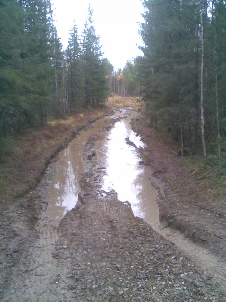

коллеги,
вот и настал момент когда надо "саночки возить"
предыстория
суббота, на улице около 10 градусов, утром мот завелся ОЧЕНЬ плохо (маслал долго, ина исходе акка все-таки завелся, первый раз такое, обычно нормально заводится), топливо нормальное (заливаю до полного бака, до эттого по утрам на этом баке нормально заводился)
поехал в охотничью избу, да не просто избу , а в глуш редую, туда только гусеничная техника да треколы проежают, проехал 30 км (до избы еще километра3) и падаю с уклона дороги в колею. Мот лежит колесами на уклоне, полбака в воде, лежит на правой стороне. Еле поднял из такого отрицательного угла, подождал минуты 3. Стал крутить, крутил-крутил и ни вспышки. Стою грязнущий рядом с грязнущим мотом. Вобщем в этих антисанитарных условиях выкрутил свечу, мокроватая, искра есть. Покрутил в выкрученной свечой. Собрал. Не заводится все равно. Уже темнело. Оставил мот , пошел в избу. Переночевал. Ночью снились кошмары о гидроударе через глушак (заглох мот стандартно вроде - от перекоса). Утром прикатил ("прикатил" - это отдельная тяжелофизическая нецензурная история) мот к избе. Акк посадил, вспышек нет, свечку заливает.
Вобщем сегодня утром проешл 30 км пешком до дороги, там попуткой до дома добрался (боялся , что не возьмет никто - стоит такое чучело грязно-цветастое).
Теперь просьба к сообществу - с чего начать. По ходу что-то произошло в карбе, что заливает свечу (не могу понять также-связана ли трудная утренняя заводка с этим случаем). Карбы никогда даже в мыслях не разбирал. Вездеход попутный будет в четверг вроде - надо на нем ехать вооруживщись знанием, автоаккумулятором, инструментом, и остальным (все это весит 40 кг, а тащить по болотам на себе - это слишком). Тему про разборку ТМ28 покурил, распечатаю. Что еще надо знать и смотреть-проверять, а то если не смогу завести - будет фиговато. Придется возвращаться со всем этим скарбом обратно пешком, и в след раз опять туда же.
я так понял, что надо брать ацетон,вд-40, что еще?
вот такая история...
может нужна уточняющая информация - так я подсажу
фотку приложил - колеи моей злосчастной
