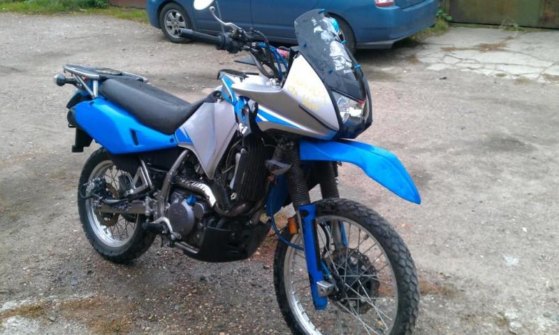

Долго выбирал, ещё дольше искал, купил в конце июля в США , 29го забрал на таможне.
сообщение 1.10.2012, 19:20
Сообщений: 23375
А где хобот?
сообщение 1.10.2012, 19:40
Сообщений: 53957
А где впечатления?

Не Дизель, не? ))

Гофры,а сверху еще и щитки.Монументально!Мои поздравления
woevoda
сообщение 1.10.2012, 21:17
Сообщений: 2384
Мотоцикл: Пока авто
Поздравления. Хороший выбор. Тоже к этой каве присматривался.

Скорее антилопа просто кушала много, поэтому и без хобота.
Спасибо за всем поздравления.
Цитата(DjAga @ 1.10.2012, 17:56) *
Не Дизель, не? ))
не травоядное.
Цитата(serg @ 1.10.2012, 16:40) *
А где впечатления?

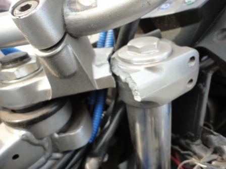

Впечатления самые что ни на есть, руки сами тянутся что ни будь прикрутить и куда ни будь катнуть, но к сожалению нужно менять верхнюю часть траверсы и одно перо немного согнуто.

Не знаю есть ли смысл менять, верхнюю часть траверсы уже пришла (купил на ebay) перо правое отдал в ремонт, заезжал на сервис к amdmen он посоветовал где сделать. Левое перо нормальное, стал менять траверсу смотрю перо не встаёт на место, БЛИН оказалось нижняя часть пошла винтом, сегодня заказал нижнюю часть. А всё остальное вроде нормуль все вроде работает, заводится, только пластик накладки на бак и передняя вокруг фары. Да и ещё радиатор винтом но не течёт думаю можно восстановить.
Ещё забыл, руль кривой.

На недели пришла посылка с eBay, пришла траверса, т.колодки и кое что по мелочи. Сегодня начал собирать, пока шла посылка радиатор отдал в ремонт, обошлось в пол цены от китайского с eBay, восстановили геометрию, выровняли бачки, ликвидировали 2е перемычки (соты) между бачками, гарантия год. Все собрал, завёл, проехал, пока без фары и боковых накладок, ещё не купил, пока не попадаются в моём цвете.
