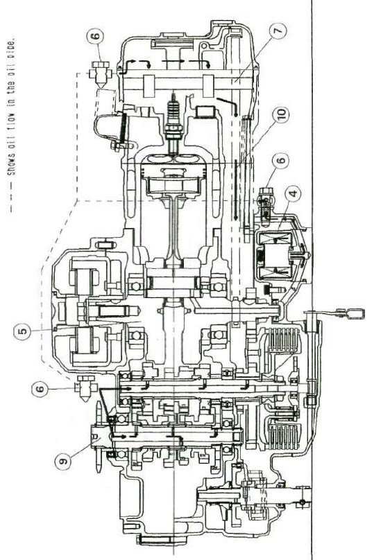

Собственно схема смазки под давлением:

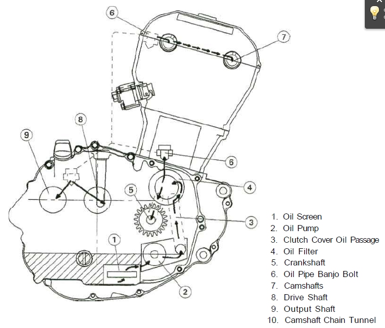

и вот так вот еще:
Пунктирчиком - трубки снаружи движки. С водой масляный давляк не контактирует нигде. Вопрос - откуда???
Если что, первая гильзовка прошла не удачно, гильза провалилась, прокладку пробило.
Выхлоп садил в антифриз и выдувал его. В радиаоторах была сажа и какой-то говнолин. Ну и уровня воды ессно не было smile.gif Почти сразу выдувалась. С промывкой радиаторов после перегильзовки сильно не заморачивался, пару раз поменял жижу и все.
Сейчас же - уровень антифриза не падает, масло не прибывает и в окошке оно выглядит маслом. Плюс, после того как было замечено (по дороге на Онегу) проехано больше тыщщи км.
Масло поменял как раз перед Онегой.
Еще одно если что - на холодную мапет обычно совсем яростно дымит, дымовал спадает с прогреванием и на горячем моторе не дымит совершенно. Грешил на великоватый зазор (сделали 0.6 вместо 0.51) и кривую смесь. Но дымит хоть и обычно, но не всегда. И после перегильзовки проехано уже 10ткм.
Ездовые качества мапеда не изменились совершенно никак.
Голову снимать для посмотреть совсем совсем не хочу.

Цитата(amdmen @ 26.11.2012, 23:59) *
Совет простой - слей систему охлаждения и накачай убрав радиаторы, чтобы не расперло их.
Слушай где шипит, травит. Поймешь.
Эт совсем зимой походу делать буду... Может и поршень заодно поменяю biggrin.gif
Плоскость ГБЦ и цилиндра может быть немного ушедшая.
Ну а если плоскость кривая, то значит там щель. А если щель, то в этой плоскости соприкасаются только вода и выхлоп. В камере сгорания давляк сильно выше чем в радиаторах и выхлоп выдует антифриз (эт я уже проходил на этом мопеде).
Если в башке между клапанами трещина, то один фиг у воды давление, а у масла там его нет, т.к. маслодавляк только распреды поливает через верх smile.gif
