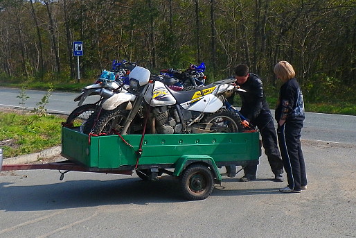

- - car-bon   Как на фото - будет вполне надежно. Ещё проще, под...   3.10.2012, 1:41

- - Vitekzu   Цитата(car-bon @ 3.10.2012, 2:41) Ещ...   3.10.2012, 8:06

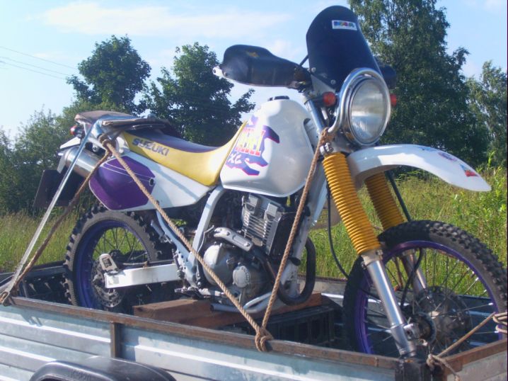

- - serg   Мой возили так: Обычный составной чурбачок. Всё...   3.10.2012, 14:52
|- - makzzz   Цитата(serg @ 3.10.2012, 11:52) Возили в ...   15.10.2012, 18:58

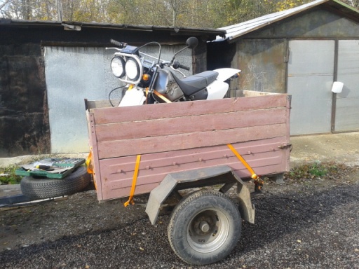

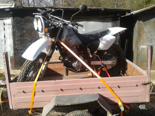

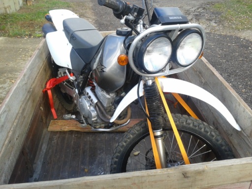

|- - delin   Собственно, перевез в эти выходные. Москва-Волгогр...   14.10.2012, 21:45
