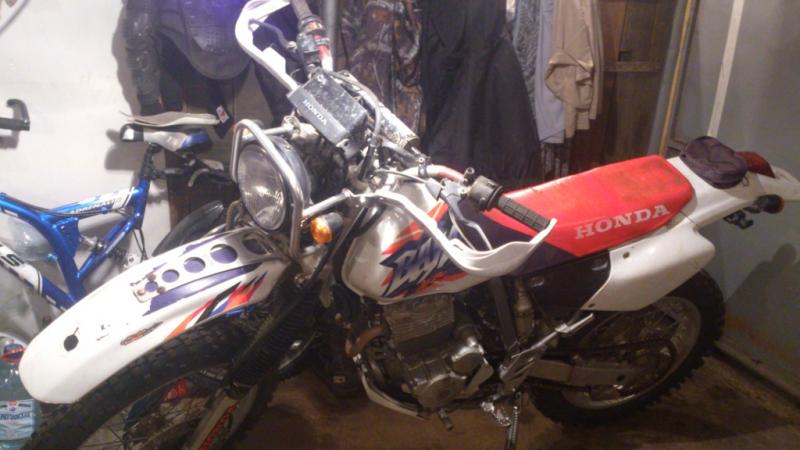

В августе сего года купил баху 95гв, с пробегом 8тыс, у известного мэна, имя которому Адепт!
Покупка произошла совершенно спонтанно, просто мой ттр, в очередной раз сломался, и я обуреваемый злом на него и желанием кататься, просто позвонил Дмитрию Адепту, и спросил что есть хорошего под мои цели, ответ был: "есть отличная баха", через 2 часа я уже ее смотрю, через 3 часа она уже у меня в гараже)))
Вот такой она продавалась!

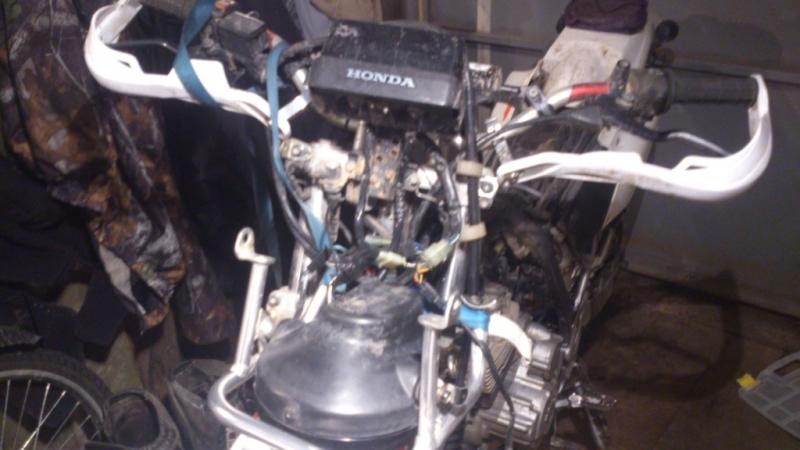

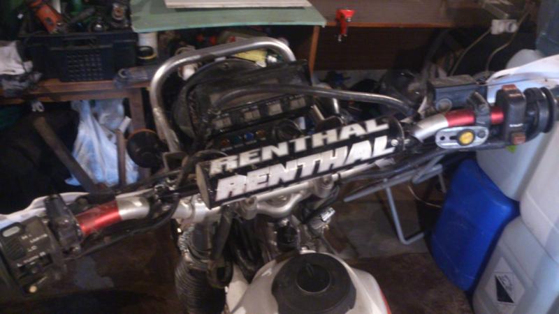

Сразу же было поменяно масло, руль поставил рентал, сняты зеркала, т.к. езда предполагается на 99 процентов по лесам, и так как руки дико чесались, прибил родную сдвоенную фару )) так как взгляд "бабушки старушки которой принесли пенсию, да принесли мало, и посему она очень удивлена", меня совсем не радовал smile.gif
А чтоб не грязнить проводку, завязал банально пакет))
И в этот же вечер заказал морду с ебея!
Вот что получилось)

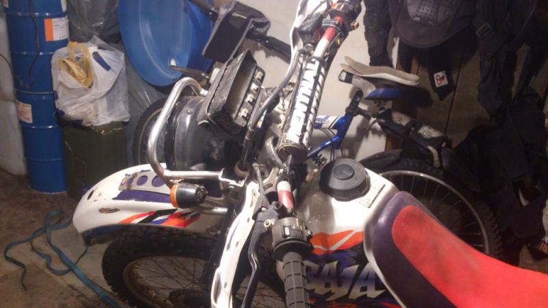

Далее заменил воздушный фильтр, с бумажного на нормальный поролоновый пропитанный, резина вместо шоссейного дунлопа, трек мастер кроссовый, и пошли покатушки!
После первых же вылазок, понял необходимость вкрутить 2 болта с кольцами в траверсы, и сделать петлю! Так гораздо удобнее вытаскивать мот с помощью обычного автомобильного троса из говен! Кстати, автомобильный тросс, документы, инструменты, прекрасно прижились в обычной коробке из под обуви, обклеенной скотчем для непромокаемости, и прикрученной болтами заместо штатного "очешника" smile.gif (закрывается на обычную защелку от рюкзака. щщелк и все)

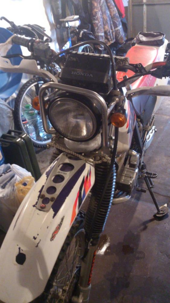

Ну а недавно, поменял переднюю звезду, цепь, поставил дид 520 цф что ли... (короче с сальниками), и звезду зад на 45, получился трактор))) Нравится, нереально!!!!!!!! clapping.gif
Пришлось сделать проставку, под ловушку, так не лезла...

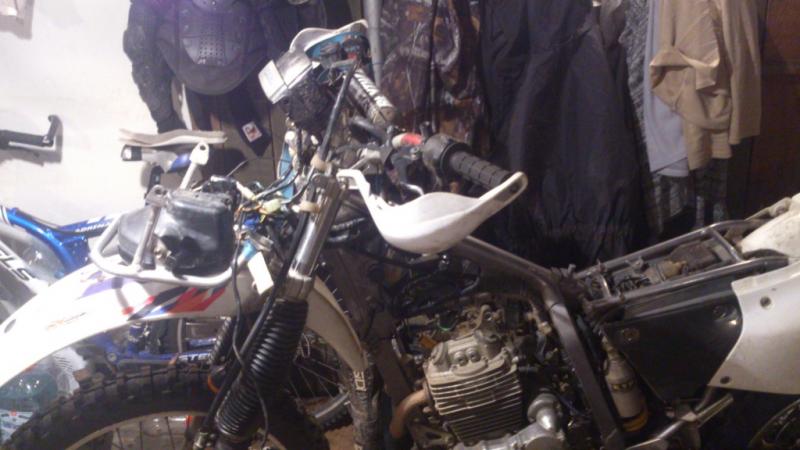

На днях, от скуки на все руки, и тот факт, что кожух цепи надоел безумно, постоянно набивающейся туда травой, грязью и прочим, снял его нахрен отправив в пакет с уже довольно большим ассортиментом штатных причиндалов, аля зеркала, звезды, защита рук, цепь, фары, и т.д. кожух цепи, и вырезал на его место из 1,5 мм стали, вот такую фиговину))
Как то так...

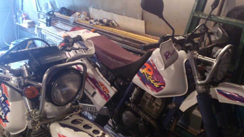

- - mv   Ну что как и обещал, выкладываю результаты симбиоз...   4.5.2013, 17:43
- - ivanemelin   а что у тебя с ямахой? Ломается постоянно?   4.5.2013, 18:12
- - mv   Не... почему.. она не ездит. тупо живет в гараже. ...   4.5.2013, 18:21
|- - Raven   Цитата(mv @ 4.5.2013, 19:21) Не... почему...   4.5.2013, 18:41
- - serg   Цитата(mv @ 4.5.2013, 18:43) Скажу про св...   4.5.2013, 18:23
- - mv   Вы лучше скажите как смотрется)) не очень да? колх...   4.5.2013, 20:21
