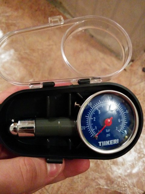

А чем ты мерил? Я вот купил для колёс, раз по мерю давление на 1-0.5 вылетает. Очень маленький объём...
Сегодня закачали азота 12 или 11 атмосфер, с учётом того могло вылететь на одно, набрал воды в ведро, и начал гипнотизировать... Ну к моему счастью не одного пузырька, ну если я что то проморгал, в чем сомневаюсь. Какая вероятность что начнёт травить на мотоцикле?
Скрутил пружину он нормально работал, пошёл купил манометр, и померил было 6 где то, пришёл друг решил я выпендрица, а там 5.5 не чего не понял ещё раз и опять меньше, ну в общем стравил до 2 и понял что хрень накачал насом до 7 и опять своими замерами стравил, в общем азотом решил зарядить посмотреть что по чем.
Ещё обнаружил маленький нюанс, а вот с расширительного бочка где сосок пояеться, если его сильно надавить он что вдавиться? А то наконечник на шланге кал был мы его вдавили он провалился чуть чуть... Там стопорное кольцо стоит с снаружи.

Запятых надо больше smile.gif Но что-то я все же понял. Если понял правильно, то:
На вилочных насосах специальный "нестравливающий" крепеж на пипку. И манометр.
Да, вдавится внутрь, если нутрь без давления.

Вот моё чудо, извеняюсь что без грамотен, писал пока с мысли не собьюсь wink.gif
Допустим вилочный насос, он имеет шланг который нужно наполнить сжатым воздухом до манометра, опять чуть чуть стравишь.. А что за чудо насос это? В каких магазинах он продаётся? Спорт инвентарь? Скоро отпуск поеду в мегаполис по сравнению с моей деревушкой..
сообщение 20.1.2015, 17:55
Сообщение #1297
Сообщений: 35050
В этой теме уже обсуждали много раз. Насос для велосипедных вилок и амортизаторов. Высокого давления. Продается в веломагазинах. Например вот:
http://trial-sport.ru/goods/51516/862668.html
На нем гайка снабжена системой затвора (еще одной гайкой), что позволяет накрутить шланчик на пипку без потерь. В шланчик тоже немого убегает, но это десятая (может две десятки) атмосферки.
Еще на нем есть кнопочка стравливания.
Сами эти насосики небольшие, полторы ладошки в длину. Вот этот ваще прелесть миниатюрная:
http://trial-sport.ru/goods/51516/862667.html
Кстати, на мотоцикле доступ к пипке может быть затруднен какой-то там фигней (защитой цепи чтоли...). Так что можно подумать, с каким наконечником насосик лучше брать. Но там и освободить бачек недолго.
Это: http://yandex.ru/yandsearch?text=%D0%BD%D0...C17%2C0%2C1%2C0
И в аморт качать надо 15 атмосфер.
