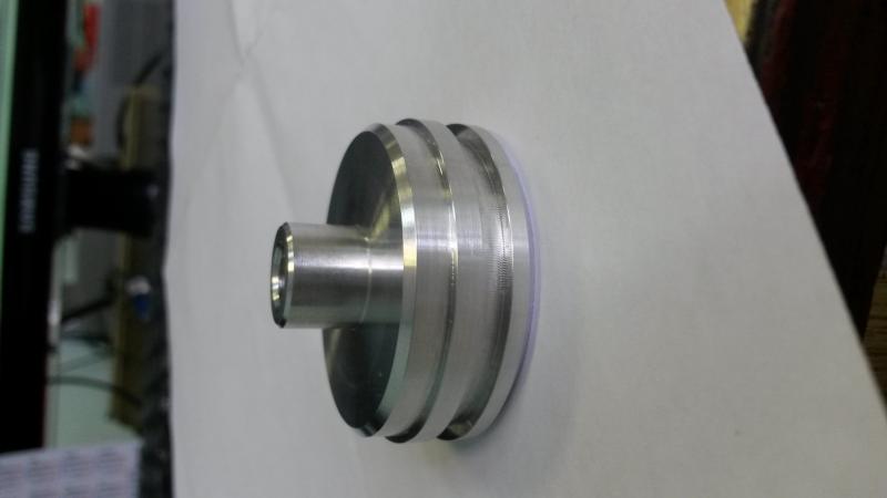

Paywell
сообщение 4.8.2015, 14:11
Сообщение #1419
Сообщений: 9
Регистрация: 21.5.2014
Мотоцикл: Suzuki Djebel 250XC
После долгих поисков подходящей болванки донышко всё таки было изготовлено!
сообщение 4.8.2015, 15:24
Сообщение #1420
Сообщений: 35062
Круто. И моцык отличный на фотке. Владельцы желтых Джебелей всегда немного круче других )
А под какой насос это? или туда пипка еще вкрутится?
stofel
сообщение 4.8.2015, 15:30
Сообщение #1421
Джебел не едет
Сообщений: 8288
Регистрация: 8.1.2014
Мотоцикл: yamaha wr250r
Репутация:   82
А мне не понятно, зачем многие крышку вытачивают. Ееж сложно сломать, чем не устраивает заводская?
Yamaha VOX -> honda PCX
сообщение 4.8.2015, 15:31
Сообщение #1422
Сообщений: 35062
Дак в ней пипки же нет. А в такой есть. Паять пипку - колхоз. Точить крышку - искусство и тюнинг!
Paywell
сообщение 4.8.2015, 15:59
Сообщение #1423
Сообщений: 9
Пипка вкрутится. Запаять то оно можно, но когда есть знакомый токарь, почему бы не воспользоваться.
