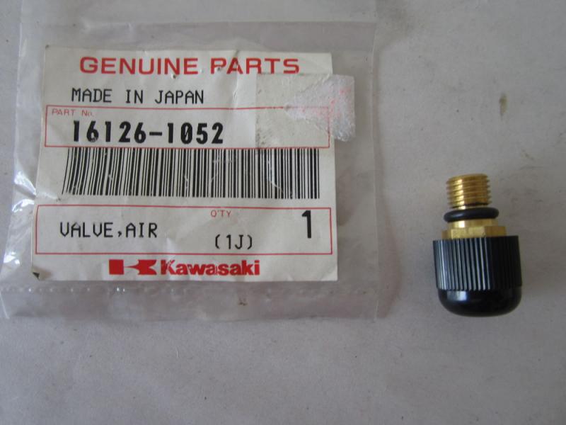

smile.gif Голда получила новые амортики. Можно отдельно заказать. 51456-469-013 VALVE, AIR (SHOWA)
И кавасачий 16126-1052, возможно есть что то дешевле, нужно искать.
200
сообщение 2.4.2016, 13:20
Сообщение #1536
Сообщений: 1383
Регистрация: 21.4.2010
Мотоцикл: DR250 GPS
Репутация:   71
заправочные клапаны авто кондиционеров, похожи весьма на вехнее фото.
с авто свалки можно накрутить.

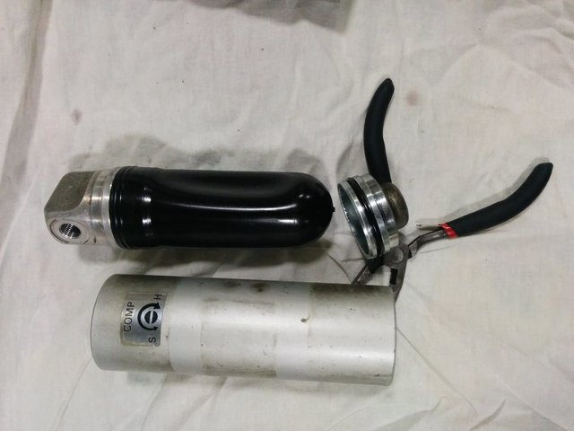

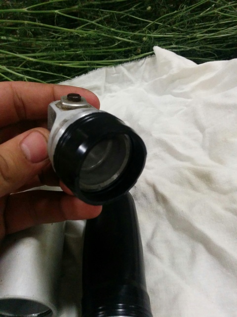

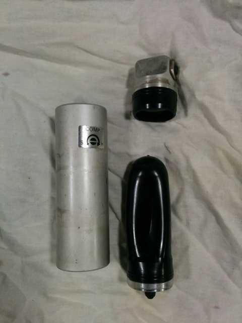

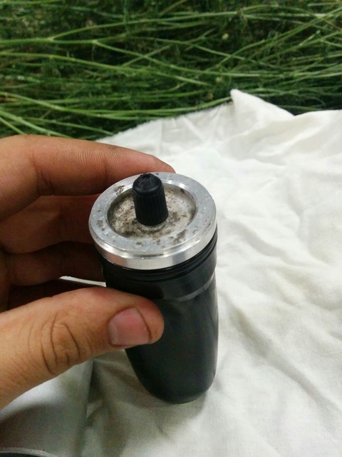

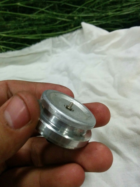

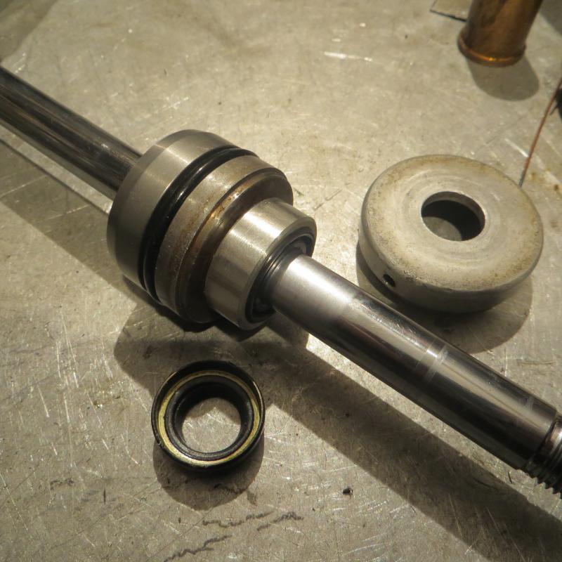

Доброго времени ребята, разобрал бочок от аморта ( купил который тут), причину писал уже, что когда кочнул масло с него побежало из под нижней крышки. Когда вскрыл был очень сильно удивлён. Что масло было просто в бочке, а воздух в резиновой емкости был, ну и нижняя крышка видно кустарная хорошим токорем.
Ну вот и оригинал, нижнее фото.
Вот и думаю теперь, как его лучше собрать, может поменять местами, уплотнение на низ с пипкой, а бочок резиновый наверх. Так то вроде плотно держится там. А оригинальная нижняя крышка она из чего сделана?
Прикрепленное изображение Прикрепленное изображение Прикрепленное изображение Прикрепленное изображение Прикрепленное изображение
stofel
сообщение 17.4.2016, 7:20
Сообщение #1538
Джебел не едет
Сообщений: 8288
Регистрация: 8.1.2014
Мотоцикл: yamaha wr250r
Репутация:   82
Yamaha VOX -> honda PCX
tornado6498
сообщение 17.4.2016, 8:49
Сообщение #1539
Сообщений: 360
Регистрация: 29.9.2013
Вставить ник Цитата Из: Заб. край г. Чита - с. Чара
Мотоцикл: Djebel 250 XC 1997г
Цитата(stofel @ 17.4.2016, 4:20) *
)))) ну как вариант то хороший))) еще бы понять почему пропустил?)))
