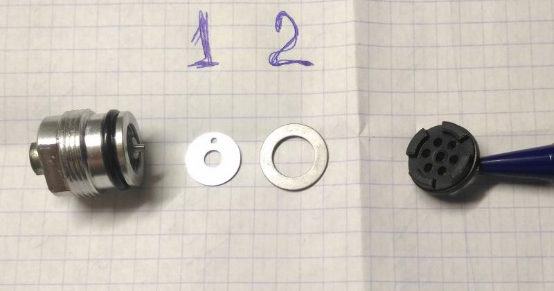

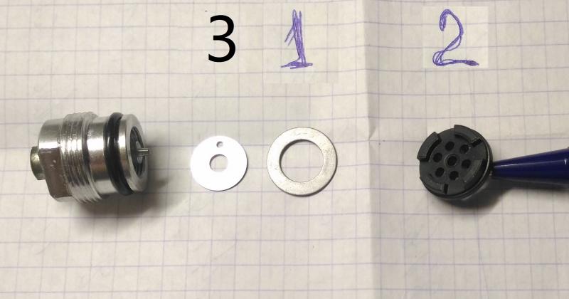

Форумчане подскажите по мелочи!Была проблемка (Сообщение #1509)у меня тоже самое,но ТАМ не понял всё-же.
судя по его схеме маленькая шайба уходит в корпус бачка ? Или как у меня на фото должно быть ?
Регулятор * маленькая шайба 1 * большая шайба 2 * чёрная шайба зубками к шайбе 2 * в корпус бачка

если не ошибаюсь - то так. Начиная с регулятора и двигаясь к корпусу бачка.

Значит-
регулятор=большая шайба =черная шайба(зубками к .большой)=маленькая =корпус бачка

Цитата(GENDOSSKHB @ 14.9.2016, 1:41) *
Значит-
Да
