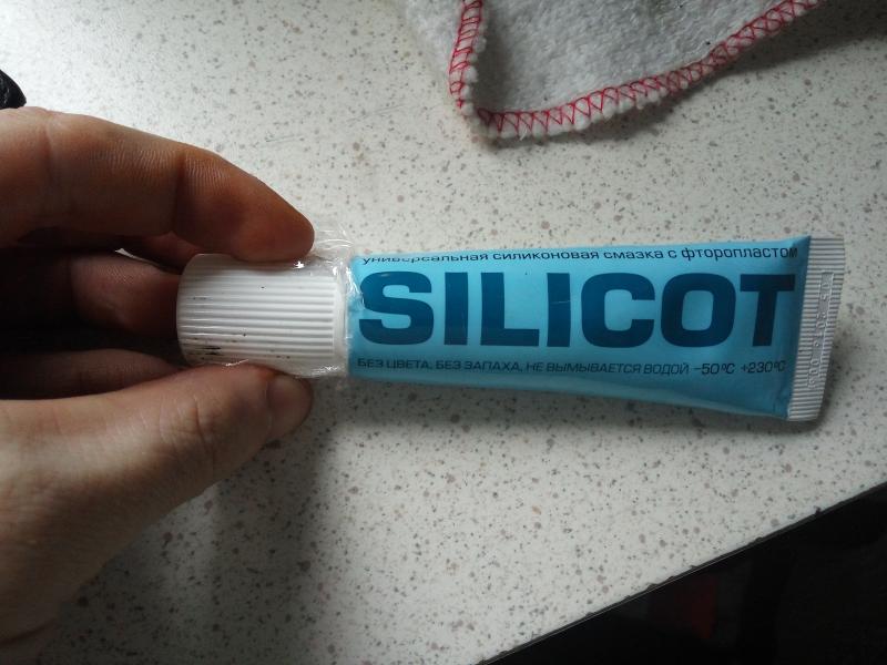

olex
сообщение 4.3.2017, 16:28
Сообщение #1630
Сообщений: 113
Регистрация: 18.9.2015
Вставить ник Цитата Из: СПб Колтуши
Мотоцикл: Suzuki XF650
Цитата(Kopcak @ 4.3.2017, 13:04) *
Лучше намазать чем-то силиконовым (паста).
Есть такая силиконовая.
Пойдет?
Пойдет?
Если ты не испытываешь рассовой неприязни к Академку-то мажь.....

Цитата(Ромул @ 6.3.2017, 13:56) *
Я с нижней стороны шток не откручивал, такчто крути- нехочу...
Хде такую можно надыбать?
покупал в авто магазине би-би у нас .
искал смазку силиконовую для штока керхера,оригинал стоил миллион рублей. эта пока работает,мне нравится.

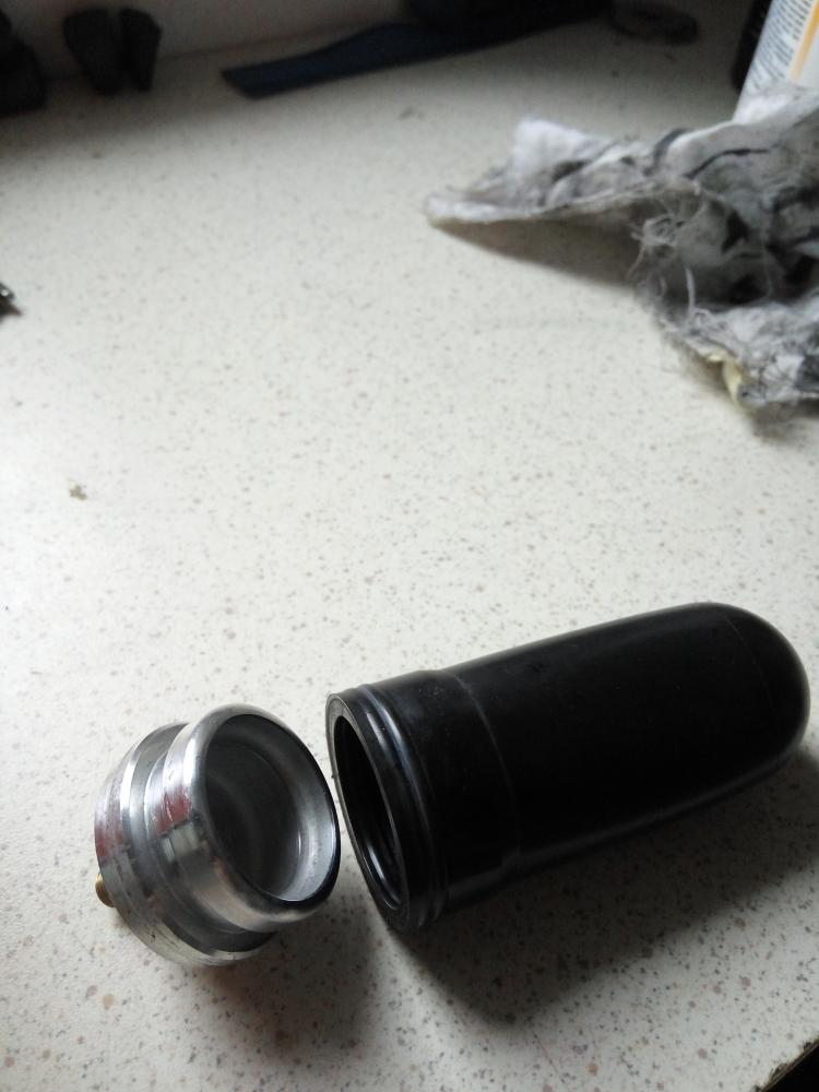

olex
сообщение 6.3.2017, 18:26
Сообщение #1636
Сообщений: 113
подскажите по правильности прокачки и объему жижи... амор закреплен в таком положении,так воздуху легче выходить будет (имхо),бачек выше будет висеть.
наливаем жижу в бачек прокачиваем,удаляем воздух. потом шток втягиваем в амор,оставляем в бачке половину ,чуть больше и пытаемся вставить грушу,до фиксационного кольца. лишнее масло вытекает,фиксируем грушу пружиной.
или в каком состоянии должен быть шток ?
altur51
сообщение 8.3.2017, 19:10
Сообщение #1637
Сообщений: 474
Регистрация: 1.3.2012
Мотоцикл: Yamaha DT230 LANZA была,. надеюсь в хороших руках, KX250 основной боевой монстр
В принципе все верно! Опускаем шток до упора в низ, заполняем маслом, затем выгоняем воздух из под штока и доливаем масло, далее фиксируем шланг и бачок, доливаем масло и опять выгоняем воздух, потом тупо наливаем масло с таким расчетом, чтоб переливалось когда будем вставлять грушу и крышку, я слегка сжимаю всегда грушу, чисто символически, чтоб было куда уйти маслу вытесняемому поршнем и не получить воздушную пробку!

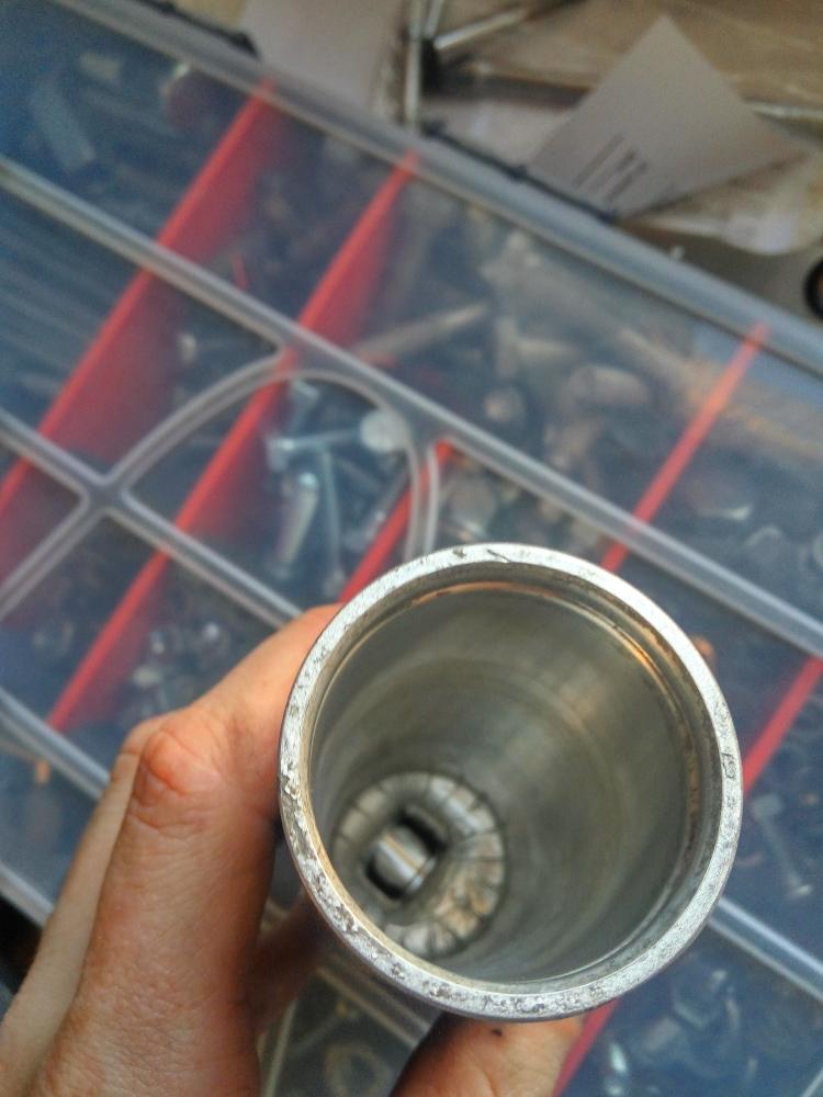

Друзья! Сегодня пытался накачать аморт до 15 атм, а он не держит и выходит воздух на крышке в резиновом уплотнении. Резинка новая, уже и фум ленту под неё подматывал (размеры как у оригинальной, но старая какая то более твёрдая, может просто загрубела уже за 17 лет то)...Скажите, как можно дополнительно загерметизировать это место? На фото отметил стрелкой. Спасибо!
сообщение 11.3.2017, 21:33
Сообщение #1639
Сообщений: 35062
Думаю ничего сверхъестественного не нужно. Чистая без повреждений канавка, хорошее (скорее всего оригинальное, ибо где еще хорошее взять) кольцо, таинственная смазочка. С ней когда-то пытались разобраться, но это нужно сильно поискать.
rus_57
сообщение 11.3.2017, 21:41
Сообщение #1640
Сообщений: 81
Регистрация: 15.4.2014
ну я когда свой разбирал там смазка была похожа на "видачную" (беловатая). Ну а я просто всё это помыл и сверху помазал силиконом. Как то так. Завтра попробую поставить старую резинку. С ув.
сообщение 11.3.2017, 21:45
Сообщение #1641
Сообщений: 35062
Именно белесая видачная. Я не знаю, что за силиконовая смазка, какие у нее свойства. Но там должна быть смазка, которая не теряет консистенцию долгое время, не портит резину и алюминий.
