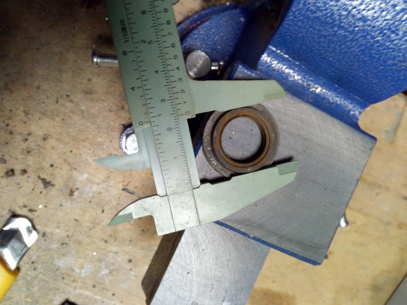

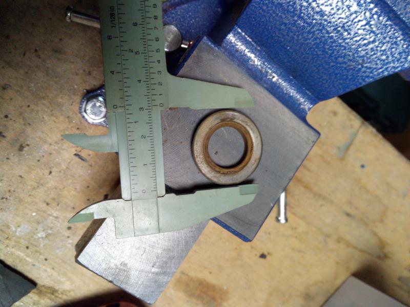

Всё собрал. Осталась шайба. Откуда она.

Vannawhite48
сообщение 14.5.2018, 15:28
Сообщение #1780
Сообщений: 63
Регистрация: 25.12.2016
Вставить ник Цитата Из: Приморье
Мотоцикл: Suzuki DR250S
Я вижу здесь не шайбу, а левый сальник переднего колеса...
