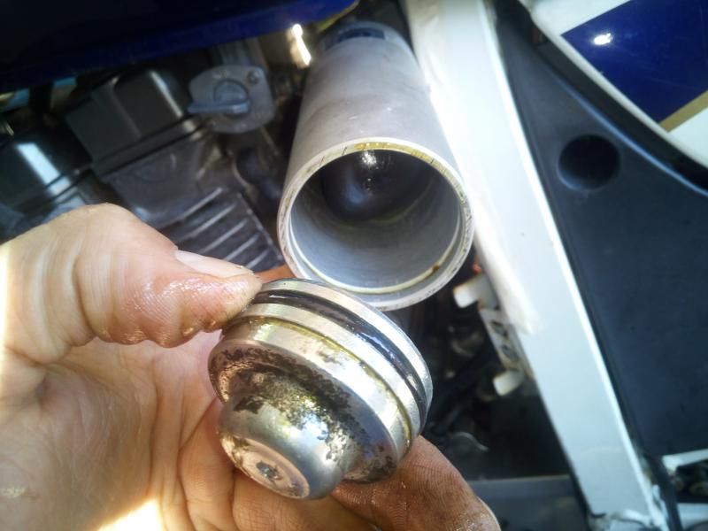

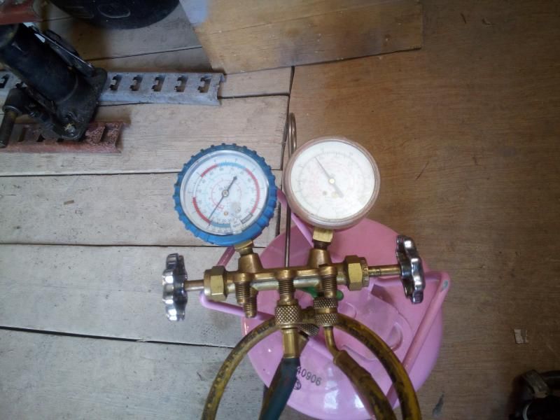

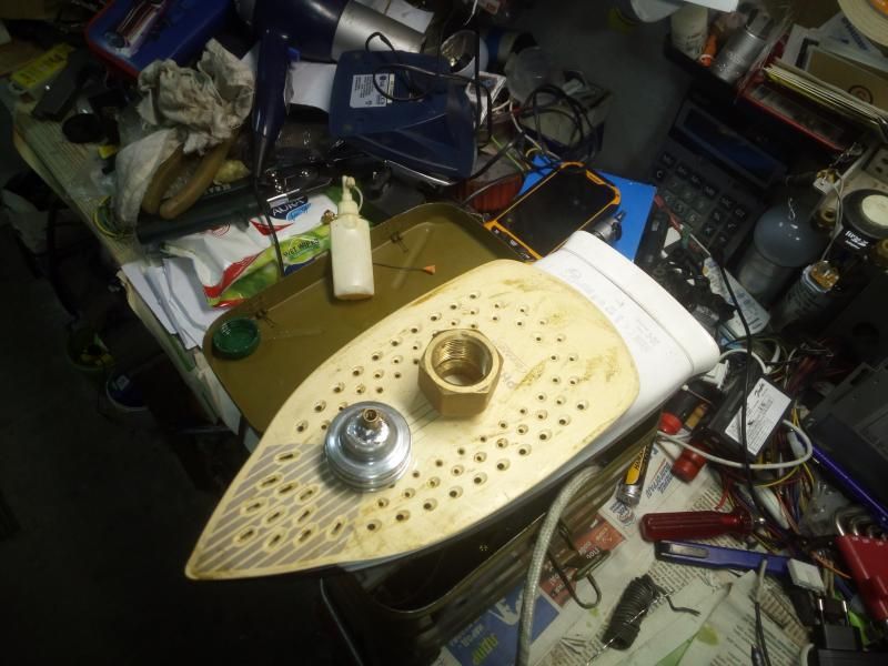

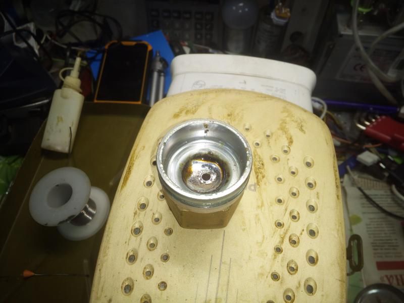

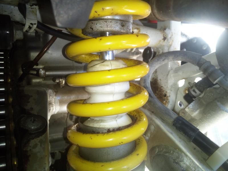

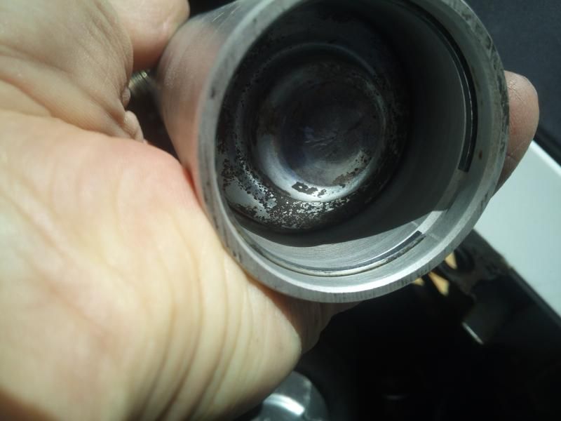

Добрый всем вечер! Хочу внести свои , так сказать пять копеек в общую копилку))).
В сентябре получил и поставил на учёт своего Djebela . Когда позволяла работа выбирался на покатушки по ближайшим
окресностям ЗАгорода с небольшими продубасами по балочкам. На заднем амморте был рассохшийся отбойник , но что-ж делать
ВОЗРАСТ!!! на шток не обратил внимание. После первых-же поскакушек обратил внимание на капли под мотом ,сначала подумал
Бенз капает , но нет это масло с амморта засопливило. Рассмотрев внимательно шток увидел коррозию и причина стала ясна.
Немного расстроился , ведь итак время на покатушки мало осталось ,а тут ещё и такой сУрприз неприятный. Начал подробно
изучать тему про амморт , прочитал постепенно все 72 стр , Дальнобой псоветовал обратится к Тимофею , но поразмыслив
сколько потеряю времени на отправку-ремонт-возврат своего амморта ,решил основываясь на общем опыте остановится на
промежуточном варианте и докатать сезон. То-есть не снимая и не разбирая амморт сделать небольшую реанимацию. Для начала
взял 2000 наждачку и немного подшлифовал торчащие края никеля возле раковин на штоке ,купил отбойник от ваза
разрезал
витушкой и вкрутил вместо развалившегося ,на месте потом его обрезал короче так как выше стокового.
Так как основные повреждения были на уровне верха отбойника ,то с новым (чуть
выше родного) раковины не должны были доставать до манжеты. После пары очередных выездов течь масла продолжалась , и
показалось зад стал не так работать. Основываясь на 72 стр пришёл к мысли о сдувшемся бачке ,что и проверил ,открутил его и
рукой продавил внутрь крышку ,она поддалась хоть и сопротивлением ,но думаю 10ки там не было. Решил впаять сосок и

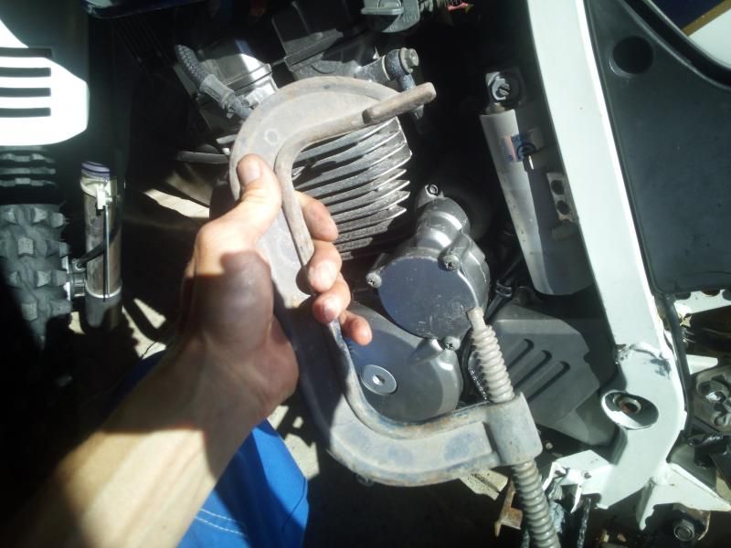

накачать давление без снятия амморта. Взял струбцину начал вдавливать крышку
с надеждой ,что сняв кольцо и отпустив
струбцину получу крышку в руки без сверления ,но крышка при надавливании чуть глубже сантиметра выпустила остатки газа и
там осталась)))

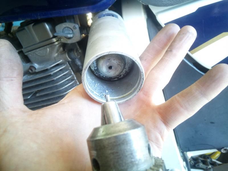

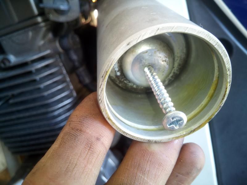

Дальше пошёл всем известным способом ,просверлил

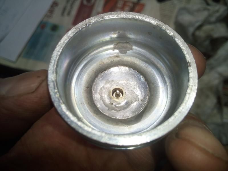

,вкрутил саморез и аккуратно вытащил крышку. Впаял сосок
при помощи утюга перевёрнутого для общего разогрева
смазав стенки цилиндра вернул крышку назад и поставил стопорное
кольцо. Причём интересный факт ,так как амморт не снимался ,а только извлекалась крышка при отогнутом в сторону бачке ,
очень наглядно проявилось поведение подвески с давлением и без в бачке. При остававшемся (хоть наверно и небольшом давлении
амморт хоть наверно и не так как положено ,но работал ,а при выпущеном при сверлении газе , стал болтаться туда-сюда вообще
без задержки. Когда впаял сосок и вставил крышку с вкрученым ниппелем на место немного сжал в бачке воздух и мот стал
сопротивлятся раскачке ,хоть давления практически не было!!! Стал дальше думать как накачать 10атм не выпустив лишнего
,хотел уже купить насос выс давления ,но не сразу нашёл , а сделал так: накачал холодильным компрессором давление 10атм в
пустой баллон из под хладагента
и с помощю соседа по гаражу накачал бачёк.
Сосед открывал вентиль когда я прижимал шланг с
давилкой к соску ,крышка выпрыгивала из глубины бачка при выравнивании давления с баллоном. Пару раз проверив давление в
накачаном бачке и поняв ,что оно соответствует 10атм , решил накачать 15атм как некоторые советовали ,что и сделал.Итог
благополучно докатал короткий осенний сезон
(хотя думаю погода ещё позволит погонять) и впаял сосок не снимая амморта
,вдруг кому то будет полезно. Шток от ваза уже приготовил , зимой постараюсь перебрать весь аммортизатор.

Справедливости ради хочу уточнить , утюг выполнял роль стола разогрева и поддержания температуры , а облуживал и наносил припой паяльником. Хотя припаять припоем для холодильников было бы быстрее и надёжнее , но не стал, попробовал как все оловом))) . Не упомянул о самом главном , масло течь интенсивно перестало , шипящих -журчащих шумов о которых многие писали небыло и нет , разницы в высоте и жёсткости подвески на разном давлении 10-15атм как то не очень заметил , так же как и разницу при кручении настроенного винта , что до впайки , что после.

Можно проверить состояние аммортизатора с большим пробегом. Если снять с аммортизатора пружину и проверить как выходит шток (должен выходить полностью, без явного замедления в конце, это значит с давлением еще все в порялке) и если поверхность штока в идеале, я бы оставил старый.
