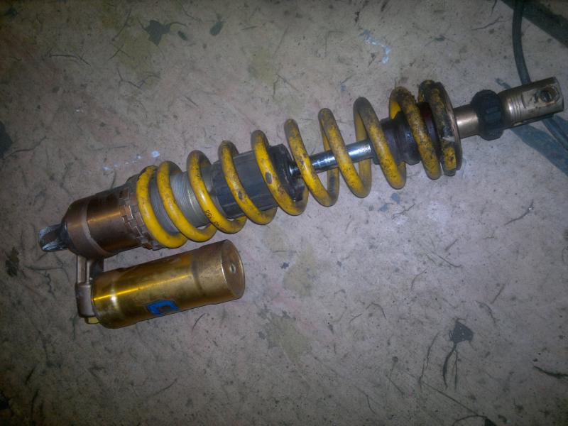

Ребята подскажите как правильно разобрать данный аморт, особо интересует как вытащить заглушку из компенсационного бочка, обычно нажал достал кольцо и готово, а этот что то не в какую. Нажимать с большим усилием страшновато что то сломать, может там какой другой конструктив?

Масло слито?
Ничем от обычно не отличается. Просто пациент слишком старенький.
Всё понял! разобрался, вот хороший видос по обслуге подобного https://youtu.be/kVkrnVkffdU

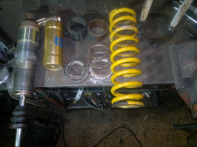

Всем привет. Разобрал прогресию промыл,прошприцевал.Но есть ещё у амотизатора верхняя проушина крепления к раме рядом с баком.Кто подскажет в этой верхней части аморта сайленблок или подшипник.?
Сайлентблок.

Спасибо. А то я уже выпрессовать готовили.
