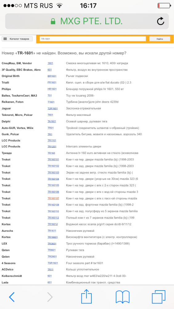

Цитата(Eromaz @ 27.3.2019, 16:38) *
Ты хочешь сказать,что подойдёт велосипедный ниппель,который легко найти в любом веломагазине?
Бескамерный. А это очень новомодное явление

Цитата(Doctorfrolov @ 27.3.2019, 12:58) *
Неа. Ток особый.
И где его взять,мне неграмотному?В Москву в порт ехать?
Номер вентиля не бьётся в емексе)))
Хорошо,заеду на шинку спрошу...

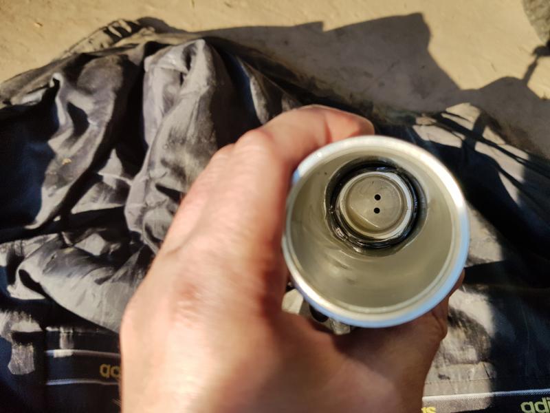

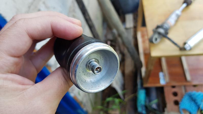

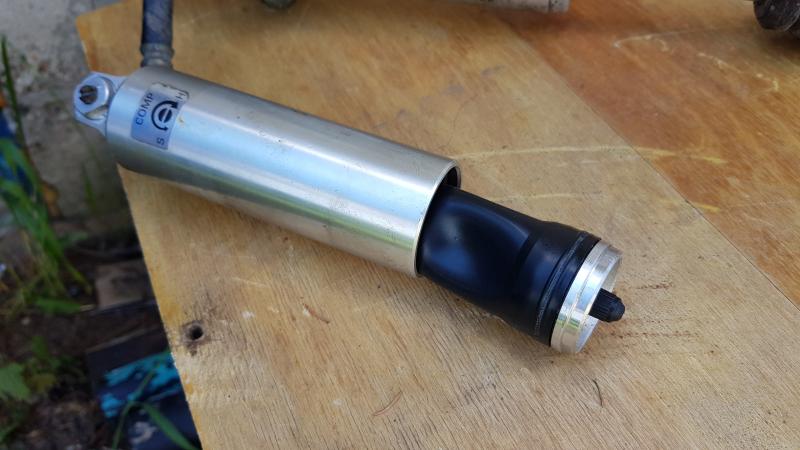

разобрал баллончик амортизатора, оказалось что его уже разбирали, родная кегля срезана, а снизу видимо установлен крышка-поршень с золотником от другого амортизатора, с кеглей, теперь кегля получается снизу, а не сверху, так нормально будет? так же заливать масло и качать 10 атм в нижнюю кеглю? сколько масла залить в данном случае?
на кегле заметен паз, как-будто для колечка резинового, должно быть или нет?

Кеглю нужно переставить, как раньше стояла старая... А в паз крышки(с ниппелем) одевается резиновое колечко, уплотняющее крышку... В кегле должно быть масло, а под крышку закачивается воздух/азот...
сообщение 20.6.2019, 14:07
Сообщение #1878
Сообщений: 8167
как это масло, если в кеглю качают воздух? в смысле в ту, что на фото. подозреваю, что теперь можно собрать только как и было.
эта крышка как на кроссовых аммортах. масло льется в бачек, в кеглю качается воздух. масла надо залить столько, чтобы в амморте воздуха не осталось.
паз под стопорное кольцо, уплотняется самой кеглей, на ней утолщение.

получается ни чего страшного что у меня наоборот - воздух в кегле снизу, а не масло в кегле сверху?)
сообщение 21.6.2019, 4:49
Сообщение #1880
Сообщений: 35074
Вроде нормально. Про пазы путаница. Зачем паз в кегле - я не знаю. В крышке - под кольцо.
сообщение 21.6.2019, 9:30
Сообщение #1881
Сообщений: 8167
ну не знаю, на кроссах так сделано
сообщение 21.6.2019, 10:35
Сообщение #1882
Сообщений: 23430
Главное, чтобы вместе с маслом не было нисколько воздуха - надо так виртуозно налить и поставить грушу. Предварительно прокачать с маслом - чтобы воздуха не осталось и внутри, если он туда уже попал (что скорее всего).
