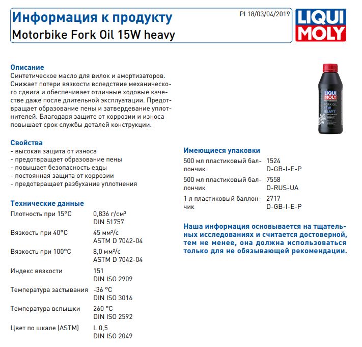

Короче Моноголии показали, что мой перебранный амортизатор нифига не амортизатор. Работал довольно сносно в плане гашения колебаний, но вот сами эти колебания... Всё началось ещё на асфальте, в первой же глубокой поперечной волне. Аморт оказался настолько мягким, что при сжатии, заднее колесо достало до поперечины на багажнике, она под хвостом у меня проходит. Раньше ни разу такого не было. В последствии это всё повторялось неоднократно, особенно на грунтовке. Думаю, всё дело в слишком жидком Декстроне, который я залил. Буду пробовать лить что-то погуще, хотя как определить, что оно будет погуще я пока не знаю)). Ещё у меня стояла белая пружина, при переборке я поменял её на жёлтую, длины были одинаковые. Возможно это тоже сыграло свою роль, хотя всегда думал, что белая самая мягкая, потом жёлтая, а потом красная. Или нет.
kserv
сообщение 14.8.2019, 12:51
Сообщение #1969
Сообщений: 1818
Регистрация: 23.11.2009
Вязкость масла возможно проверить кустарно капнув на чистое обезжиренное стекло, стекло поставить под определенным углом и смотреть капля какого масла утечет дальше, или научным методом это на протекание по времени сквозь тарированное отверстие, кажется так.
Жесткость пружины возможно проверить путем весы и рулетка, при сжатии пружины на несколько сантиметров смотреть показания на весах, кажется мне сжать пружину руками сложновато будет, тогда возможно применить рычаг с грузом.
Если честно мало кто таким заниматься будет, но не все же на диванах лежат. smile253.gif
см параметр кинематическая вязкость при 40гр
у большинства масел такой параметр производитель приводит
я экспериментально выяснил что он таки рабочий
ну и погугли на тему fork oil viscosity chart или тут на форуме поищи волшебную таблицу
Preds
сообщение 14.8.2019, 13:21
Сообщение #1971
Сообщений: 2198
Регистрация: 17.3.2014
Мотоцикл: Suzuki DJEBEL 250XC
Honda CRF1100L Africa Twin
Вроде там время/скорость падения шарика в масле замеряют, но это не точно).
У нас в продаже есть вот такая жижа:
Думаю её прикупить и сравнить с декстроном.
Хотел купить ШокОил Мотюлевский, но он, как обычно это бывает, закончился за пару дней до того, как мне понадобился и пока не будет у поставщиков...
Сейчас залито вот такое:
И, если верить описанию на сайте Энеоса, то вязкость при 40 град. у него 35,3 мм.кв./с. У Ликви моли, который выше показывал, этот показатель был 45,0 мм.кв./с. Т.е., теоретически, должно быть получше...
plastilinko
сообщение 14.8.2019, 14:10
Сообщение #1972
Сообщений: 3357
Регистрация: 30.6.2014
Классический вискозиметр это вроде как тест-полоска с делениями в мм)
У меня обратная ситуация была, но с вилкой - я сначала влил в вилку 10w (доверился мануалу) с кинематической вязкостью что-то типа 43, получил совершенно дубовую вилку, потом залил атф, с вязкостью порядка 36, стало получше но все равно не то, сейчас залил другой форк ойл на 5w с вязкостью 21 и уже стало практически то что нужно
Т.е. по таблице эта самая кинематическая вязкость как раз соответствует тому что ожидаешь т.е. чем выше тем гуще но при этом показатель 5, 7, 10w может стоять любой - в этом вся беда
Собственно про это и говорил комрад skorp
Короче не смотри на показатель w, смотри на показатель при 40гр
Собственно это мне и было непонятно, где смотреть нормальную вязкость, а не ту что на бутылках. Теперь все понятно... Спасибо
plastilinko
сообщение 14.8.2019, 15:15
Сообщение #1974
Сообщений: 3357
у шокойла 16 показатель
я еще слышал что масло в моноамморте должно работать под внешним давлением (поэтому туда надо задувать 10атм азота) иначе будет пениться и по идее сильно терять в вязкости
там еще есть индекс вязкости, влияет на сколько я понял из прочтения техдоков на то на сколько изменяется вязкость при изменении температуры

В общем, как время будет, верну пружину родную беленькую и поменяю масло на 15W Heavy от LIQUI MOLY.
