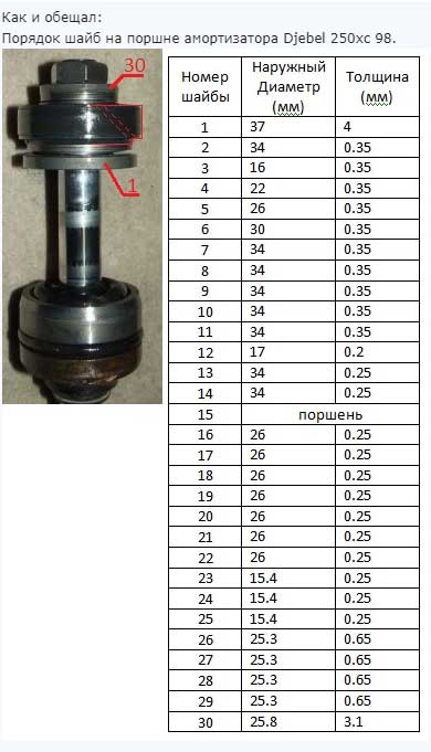

Заклепать то по разному можно. Там предусмотрено чтоб в одном положении гайка стояла? Алексей говорил что читал, я тоже читал ... Что тоже мучались... Пока гайку до конца недокрутили. Только тогда заработало. Жаль воочию не видел аморта джебела. Надо глянуть как клапан работает.

Добрый человек спасибо за это фотографию! Закручиваешь до упора и заклёпываешь. Так было с завода, наверно. Мой не разбирали как мне кажется. Мне показалось (перекрестился), что у меня поршень перевернут на амортизаторе. И так он стоял, а продолжаю упорно его неправильно устанавливать. Вот блин спать буду плохо все мысли "правильно - неправильно" и пока не разберешь не узнаешь.
[attachment=155991:IMG_0126.JPG]

Ты со штока поршень не скручивал?
У меня так было, когда я поставил поршень вверх ногами (при разборке нанизал поршень с шайбочками на стяжку (порядок не сбился), а вот при сборке всю конструкуцию случайно перевернул).

Поц, Я четыре раза за два дня полностью перебирал аморт и так же, как и ты, сидел и плакал, когда в очередной раз аморт не работал. Сначала я решил, что гайка, которая держит поршень, должна быть закручена не до упора. Показалось, что это даже немного помогло, но аморт стал стучать, тогда я понял, что гайку всё таки нужно закручивать до конца. Главной моей проблемой было то, что я окончательно заливал масло и закручивал клапан, когда шток был высунут полностью. Когда, наконец, до меня дошло попробовать закрутить клапан и накачивать при полностью вдавленном штоке аморт заработал, но оказалось, что Декстрон, который я туда влил, слишком жидкий, из-за чего аморт очень мягкий. Зимой буду точить новый шток и залью 15W ЛиквиМолли.

Да, я справился (!) с четвертого раза. Вечером долго рассуждал, ночью плохо спал. Всё думали и думал. Пришло решение, в котором я сам и виноват. Я нашел проблему. На этой ветке человек показал фотографию поршня амортизатора который он не мог снять со штока. Мое внимание привлек поршень который стоял не той стороной, что у меня. Я решил его перевернуть. Изучил фотографию в которок расположение шайб. На фотографии есть расположение поршня, но почему то я сразу ничего не заметил.

Serus, точить шток. Это хорошо. Внимательно переложи шайбы и поршень по таблице и фотографии. Я был в замешательстве, амортизатор несложный, а почему я его сделать не могу. Все оказалось примитивно. Внимательно, повторяюсь. Потому, как увидел в твоем в ветке форума твой рассказ про сложившийся амортизатор при спрыгивании с какого то поребрика. Это моё личное убеждение, что так амортизатор как ты рассказывал, может работать только при неправильном расположении шайб (клапана) и поршня. Вот добрый парень из этого форума расставил все на свое место в таблице при сборке. Остальное, что только от аккуратности рук. Бушинг надо менять, тоже чтобы было долговечно. Применять "солярный" ремонт при этой работе не правильно. Так как в последствии тебя будет вновь ожидать течь масла и неприятные неожиданности. Новый фирменный ALL BALLS 37-1006 бушинг стоит 2200. Бушинг не китайский. Я покажу по фотографии. Вязкость 15W избыточна при любом раскладе. Это я так решил, ты решай сам.
