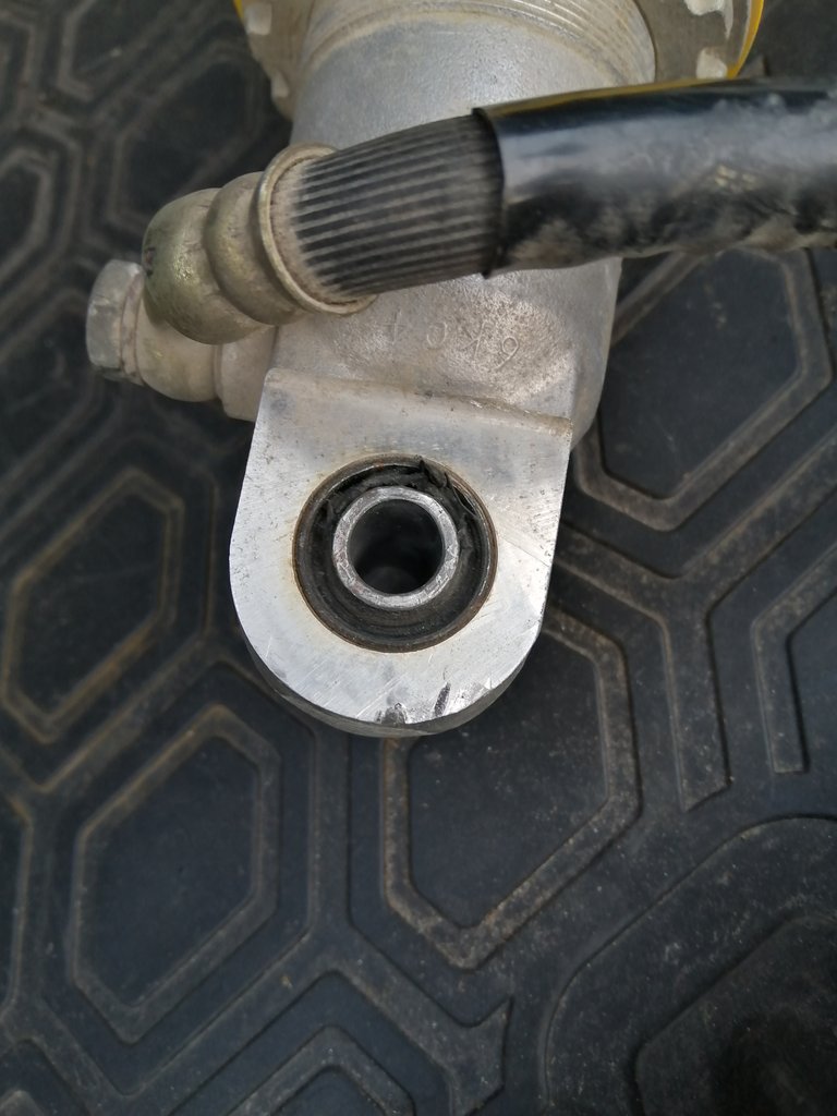

От чего можно подобрать верхний сальник(крепления к раме, где болт вставляется) ?
Чоппер блестящий -Чистый отстой!Едь на индуре,Парень простой! Классик не штырит?Асфальт надоел?Попробуй эндуру -Тапок отстрел! <p> Переходи на темную сторону, у нас есть печеньки ;)
сообщение 25.8.2020, 17:43
Сообщение #2082
Сообщений: 35062
Это не сальник, а сайлент-блок. Масса резины, залитая меж двух втулок.
Как можно было ее сломать? ) Может не придираться, и "еще походит"?

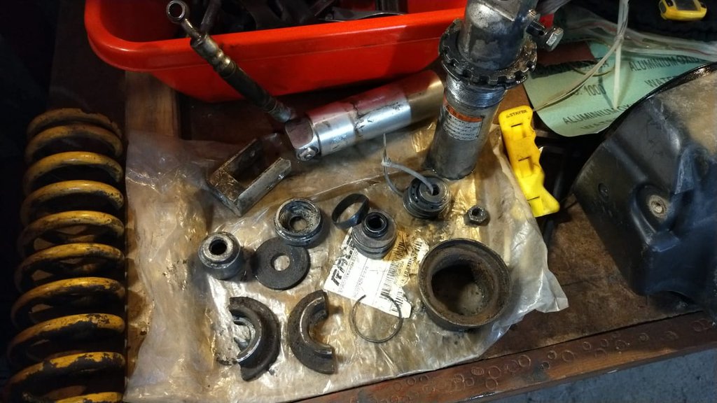

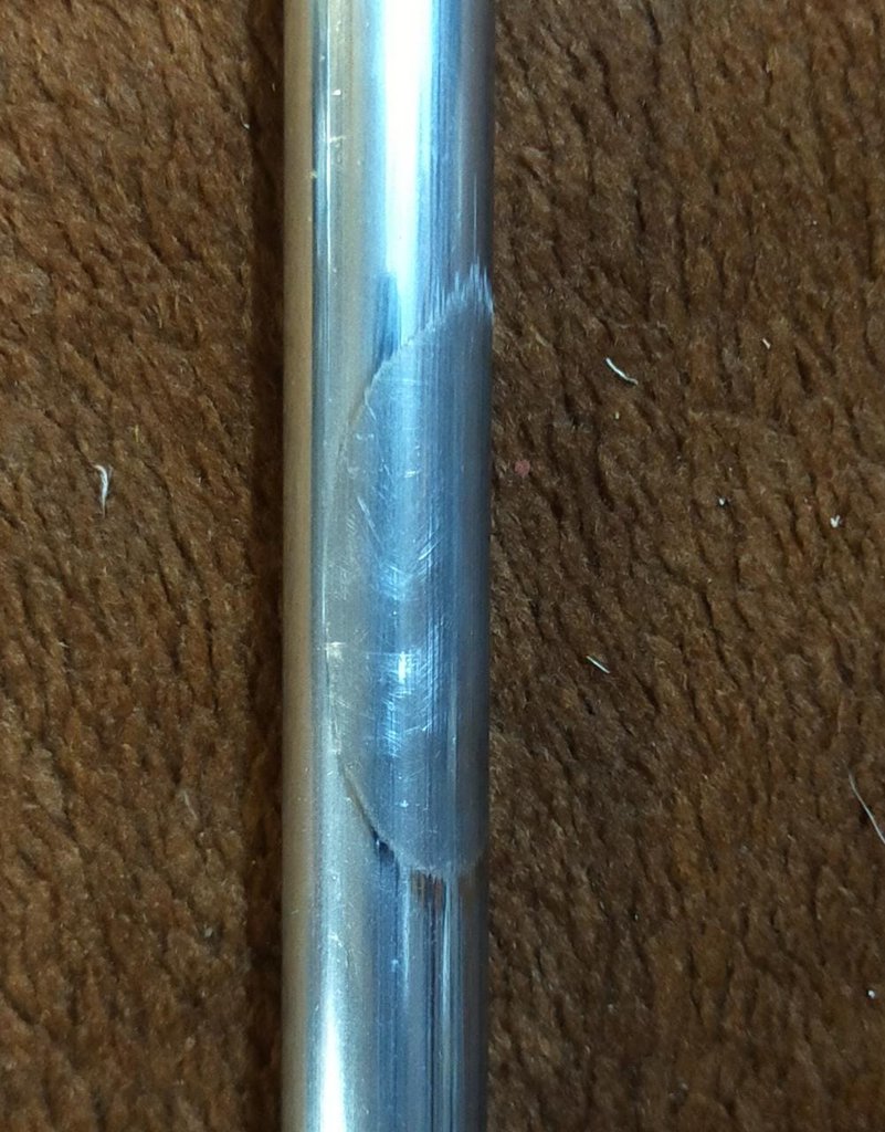

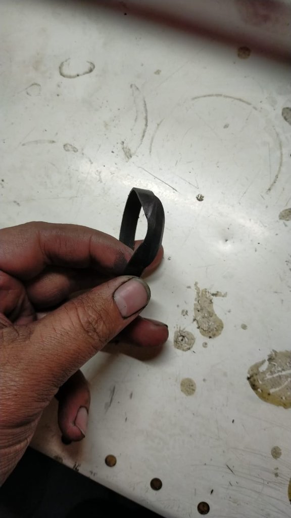

В недавней поездке аморт окончательно перестал работать, раскидал его на днях
Аморт протёк, но давление осталось, брызнув на меня маслом, при откручивании шланга от бочка.
На штоке пятно стало больше, но протёк из-за него или нет, непонятно, может просто сальник из РТИ никчёмный попался, раковин на штоке нет.
Либо при сборке, либо при работе замяло резинку на направляшке клапана:
Шток однозначно под замену, бушинг, по идее, тоже, но, может, обойдусь заменой сальника. Клапан есть запасной.
Кстати, третий Декстрон, который я влил туда 7 тысяч км назад превратился в непотребную серо-чёрную вонючую жижу, больше не буду его лить.

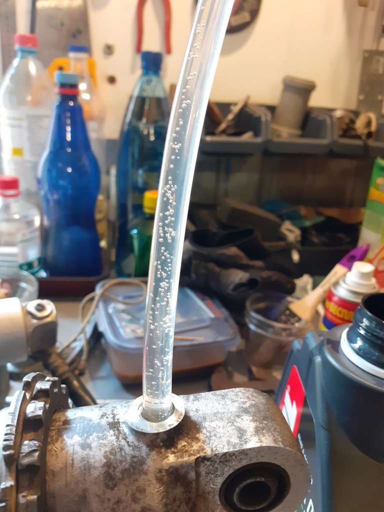

За пару дней осилил тему. Испугался, скопировал всю полезную инфу, кинулся смотреть, что там у моего деется (он 97 года, ездил груженый по Карелии летом, показалось, что зад мягковат). Покачал мот - аморт злобно шипит. Снял аморт и пружину с него - шток в идеале ( был в защите-гофре), ход ровный, без провалов, но шток сам не вылезает, давления нет. Просверлил донышко бачка - слегка пшикнуло. Тут бы остановиться, ограничившись врезкой ниппеля, но чесотка в руках пересилила, рассоединил аморт и бачок, слилось чистейшее масло... Заливал масло и выгонял воздух вот так :
Получилось довольно быстро. А соединить, не хлебнув воздух - гемор ещё тот оказался. Шланг присоединил к бачку, шприцом заполнил всё доверху, затем, держа вертикально вместе с амортом, соединил, не затягивая болт, и, утапливая шток, дождался, пока из-под болта перестало пузыриться и пошло чистое масло, затянул его. Раза с четвёртого получилось... и верстак, и я сам по уши в масле )) Завтра запаяю ниппель, будем посмотреть.

Ну да, всё уже тыщу раз опробовано. Я запостил только ради "капельницы" (или клистира 😃), мне показалось довольно удобной приспособой для прокачки.
Нынче всё закончил, обычным компрессором смог вдуть 5 атмосфер (компрессор-конусный пластиковый носик-отрезок силиконовой трубки- вентиль, туго обмотал изолентой), поставил восьмёрошный демпфер. Вроде подвеска стала более упругой, но уж точно изменился звук при продавливании задка - стал гораздо тише и глухого тона.
