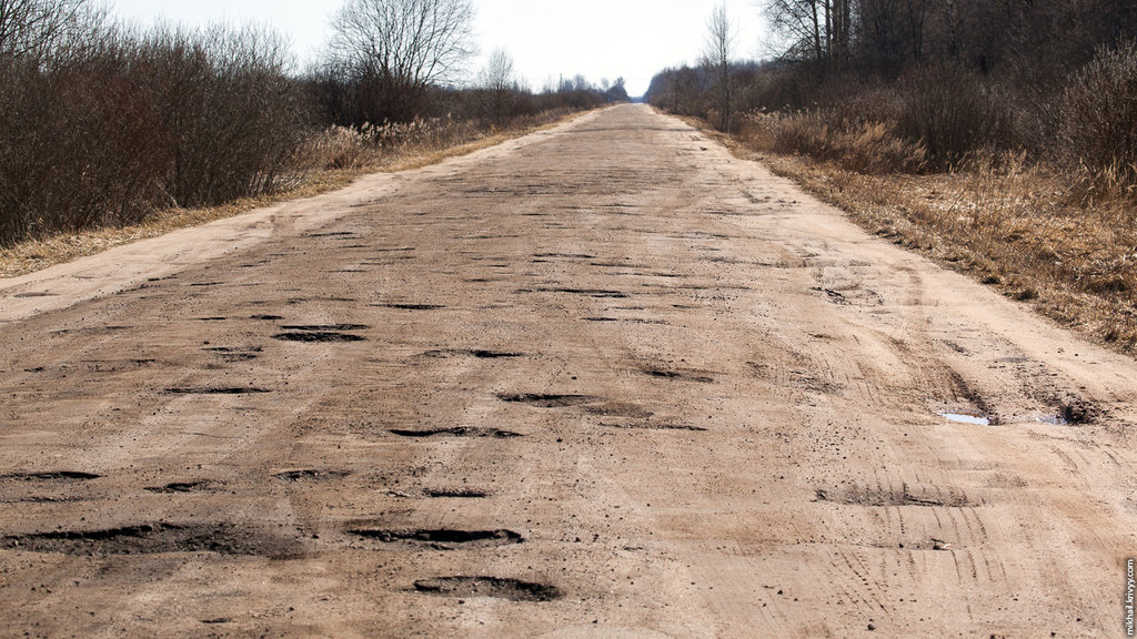

Цитата(Роман1977 @ 16.10.2020, 1:30) *
Залил аж12 и в аморт и в вилку.
Проверь на такой дороге работу вилки на скорости 80 км/ч, если можно. Интересно будет руки отбивать или нет.

Возможно. У меня раньше вилка на таких кочках на больших скоростях в руль не била практически, а сейчас долбит неприятно, как будто ее пробивает. Приходится скорость снижать. То ли это масло такое, то ли я толстый стал...Я никогда не лил ничего гуще 5ки, интересно, как бы было на 7,5 или 10ке

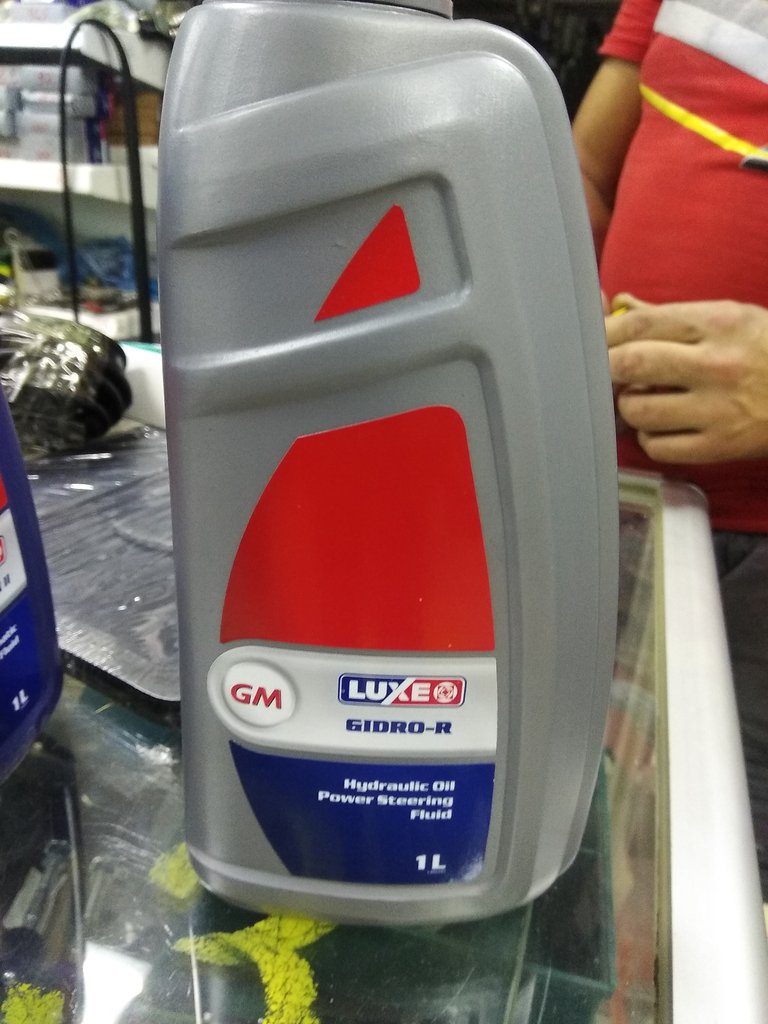

Сегодня 6 честных часов по горам Новороссийска. Пока полет норм. Ещё завтра катну думаю не меньше. Потом хочу поменять на дикстрон 2. Поглядим разницу
По виду кажеться дикстрон жижи 5 ени. Примерно как аж12
А есть ещё вот такая жидкость для гидравлики. Очень жидкая. Как вода
Она тоже на очереди ожидает поститься в моем моте
Что то на подобии горные дороги пробовал. Где 60 точно местами Може и больше но камни с земли торчат. Колеса жалко. Короче норм не че не отбивает
