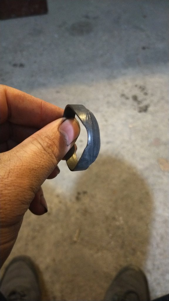

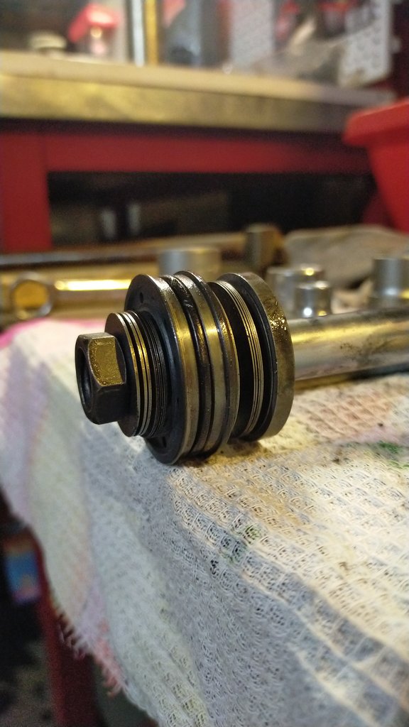

Возникла проблема. Кольца на клапане не стало:
Должно быть так:
Есть у кого идеи, чем заменить?

вроде как оно тефлоновое.
можно выточить из фторопласта
или подбирать.
bushing/втулка/направляющая поршня амортизатора.
мб чето такое. но надо размер сверить
https://moto50.ru/shop/spares/new/suspensio...ortizatora.html

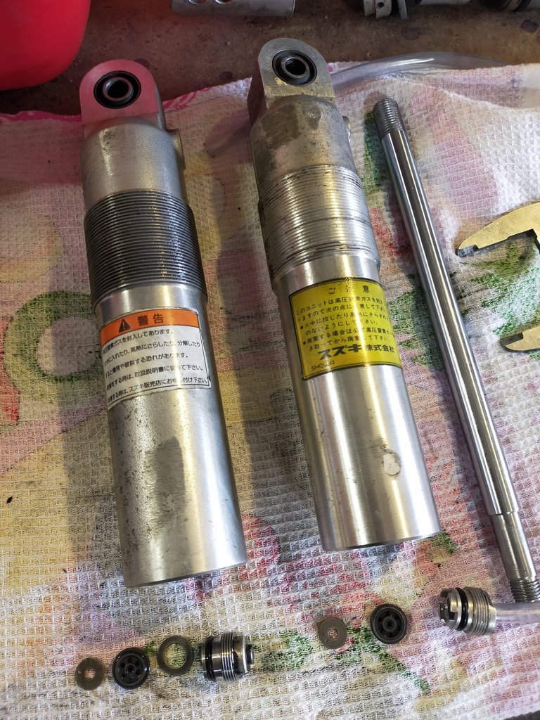

Есть вот такое запасное
Но у меня сомнения, что его выправить получится. Попробую в кипятке нагреть и подправить.
Может просто изоленты намотать? Синей. Может походит ещё...

изоленту наверн выдавит.
это же поршень. и кольцо, по сути - маслосъемник/разделитель.

Если это манжета слетела не вчера, при разборке аморта, а раньше, то металлический клапан, при работе, мог прилично расшарошить алюминиевый корпус аморта, болтается он там знатно радиально. И если такое произошло, то теперь, при работе, масло будет просто вокруг этого клапана гулять, а сам клапан толком и работать не будет. Надо потом проверить люфт и зазоры. Есть запасной корпус, можно ещё с ним сравнить. Жаль нутромера нет, так бы сравнил оба корпуса по размерам.

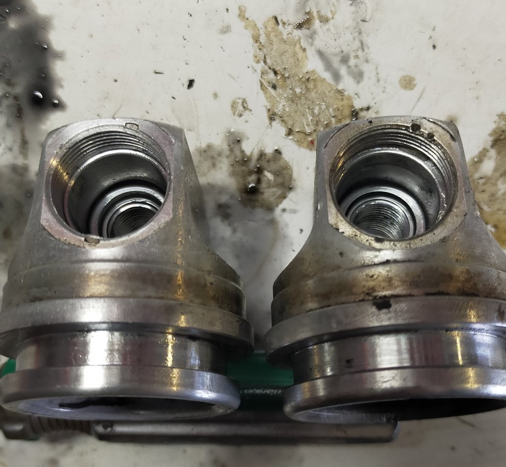

Различия клапана настройки сжатия на Джебеле (слева) и DR
Ещё наружный диаметр корпуса амортизатора отличается, у DR на 0.5 мм меньше.
Посадочные места тоже слегка разнятся
Всё таки раздолбало у меня корпус внутри, люфт клапана больше одного миллиметра. Поставлю корпус от DR, там люфт практически не отличается в рабочей и не рабочей зонах.

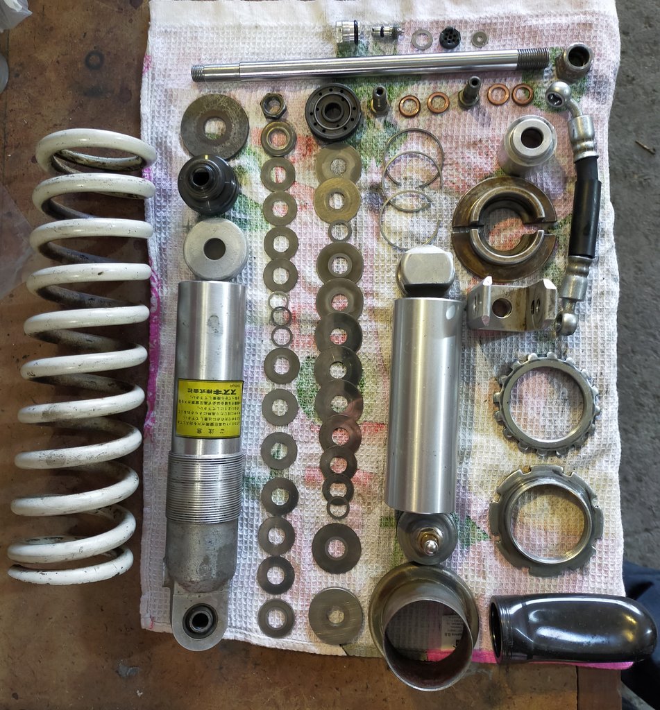

Полностью разобранный аморт (кроме бушинга и отбойника)
