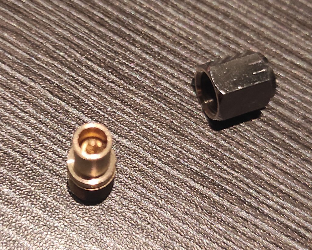

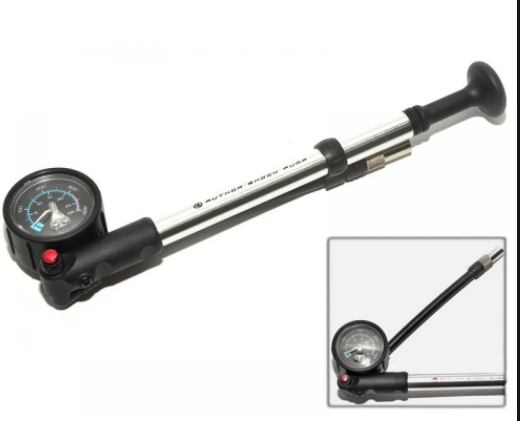

У меня друг такой взял
![]() Он немного стравливает давление, при откручивании, при 15 атм где то на 1,5 очка падает. Зато качает очень быстро. Я секунд за 30 накачал давление с 5ти до 15 атм -------------------- Полезно: 0
15.4.2021, 8:09
#2203
![]() Матёрый джебеловод ![]() ![]() ![]() ![]() ![]() ![]() Группа: Свои Сообщений: 6569 Регистрация: 22.7.2013 Вставить ник Цитата Из: Саратов Мотоцикл: Suzuki DR-Z400S Репутация: 23
Давление по идее выходит только из шланга. Пока наконечник прикручен там такое же давление как и в самом амортизаторе.

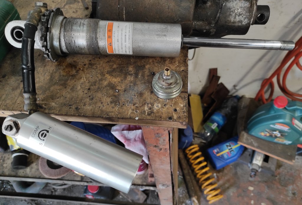

Заинтересован ![]() ![]() Группа: Пользователи Сообщений: 22 Регистрация: 15.1.2021 Вставить ник Цитата Из: Владивосток Мотоцикл: Suzuki Djebel 250 1998г.в. Репутация: 0

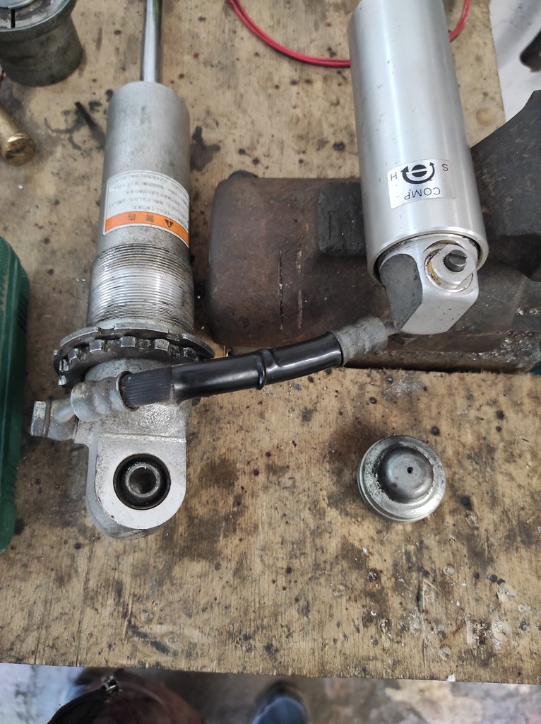

Друзья, подскажите может кто замерял?
Оринги однаковых размеров, на голове аморта и заглушке расширительного бачка? А то собрался в прохват на майские, а сегодня аморт потёк. Бошку уже нашел 37-1010, хотелось бы и оринг на крышке бачка заменить, пока ещё не разбирал (29-го в гайку надо ехать, на учёт ставить) и померить нет возможности. Ещё, может кому пригодится. Не нашел длинных латунных вентилей. Взял обыкновенный для бескамерок, ободрал с него резину и подрезал лишнее. ![]() ![]()
29.4.2021, 9:30
#2219
Приветствую!
Разобрал я свой аморт, шток в кавернах - маленькие, но много. Майские покатушки пролетают По орингам, тот что на расширительном бачке, размер 3.5х40.5 можно подобрать, нас я нашел. Далее, пресловутая контрогайка на штоке и вилка. Спокойно откручиваются, зажимаем шток через проставки, контрогайку берём зажимными (клещи, пссатижы - хз как правильно) и греем вилку с гайкой газовой горелкой, потом спокойно откручиваем и то и другое. ![]() Полезно: 0

![]() Живёт здесь ![]() ![]() ![]() ![]() ![]() Группа: Свои Сообщений: 1167 Регистрация: 19.9.2020 Вставить ник Цитата Из: Великий Новгород Мотоцикл: Репутация: 14
Интересно, как затянуть потом контргайку с моментом по мануалу

![]() Матёрый ![]() ![]() ![]() ![]() ![]() ![]() Группа: Свои Сообщений: 9693 Регистрация: 29.10.2013 Вставить ник Цитата Из: Пермский край д. Ирьяк Мотоцикл: Yamaha XT - 350 1985г. Репутация: 90
Интересно, как затянуть потом контргайку с моментом по мануалу Метровым удлинителем с безменом на конце -------------------- при всём моём законном уважении, по улицам хожу не так как все,поправ собой все правила движения - по встречной пешеходной полосе

![]() Живёт здесь ![]() ![]() ![]() ![]() ![]() Группа: Свои Сообщений: 2198 Регистрация: 17.3.2014 Вставить ник Цитата Из: Устье Каменных Гор Мотоцикл: Suzuki DJEBEL 250XC Honda CRF1100L Africa Twin Репутация: 35
Интересно, как затянуть потом контргайку с моментом по мануалу А в мануале разве есть момент для гайки на штоке? Вроде не разборный у нас узел по мануалу. -------------------- Полезно: 0
А в мануале разве есть момент для гайки на штоке? Вроде не разборный у нас узел по мануалу. Не на штоке, а которая пружину поджимает. 77 Н*м вроде. Полезно: 0
Аа. Просто выше про контргайку на штоке речь шла...
Друзья, у меня на моём моте, эта вилка вобще держалась на примерно 0.8см.
А на выходных, я так дубасил.. Без прыжков, но по конкретному грейдеру. Вобщем, некуда - там чему деваться. Насчёт контрогайки, так это друг рядом стоял. Я ему расказал - типо что засада. Он принёс эти сатовские клещи и засада оказалась детской забавой. Там всё просто, закрутил от руки, предворительно капнув фиксатора. Так то канеш мот огонь, но стар он супер стар ![]() К сожалению, понимание пришло слишком поздно. Лучше бы поднапрягся и DRZ-400 взял. Это так, размышления. Кстати, прочитал всю тему.. Ооченьнь много воды, и много домыслов - ну просто писец. Проблема текущих сальников, манжет.. Решается их правильным демонтажём и монтажём, а так же, состоянием оринга, он как правило уже дубовый и невыполняет своего предназначения. Что это зничит: Ориннги и манжеты, сальники - ну очень не любят острых углов. Тоесть когда Вы вытаскиваете острой отверткой стопорное кольцо. То вероятно наносите вред покрытию и тем самым, об эту заусеницу Вы коцаете оринг. Я это знаю, по пннвматике. Но почему то, об этом молчок. Друзья, любая царапина в зоне прилегания оринга - это пропуск давления, масла. Любая заусенца - это повреждение оринга и как следствие - негерметичность. А устанвливая старый - дубовый оринг, сальник и т.д. Вы попадаете на - текущие соединения. Часто с этим сталкиваются, промывальщики карбюраторов, так как ставят старые и вроде как целые оринги, а они почему то текут. Где то так.
