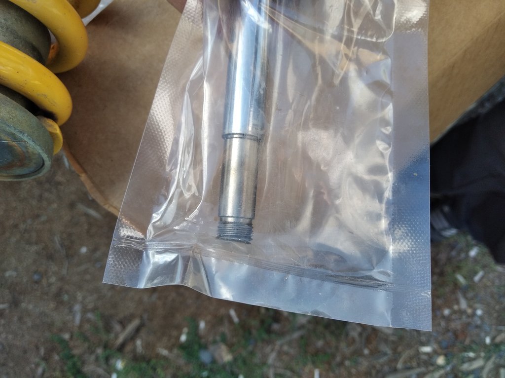

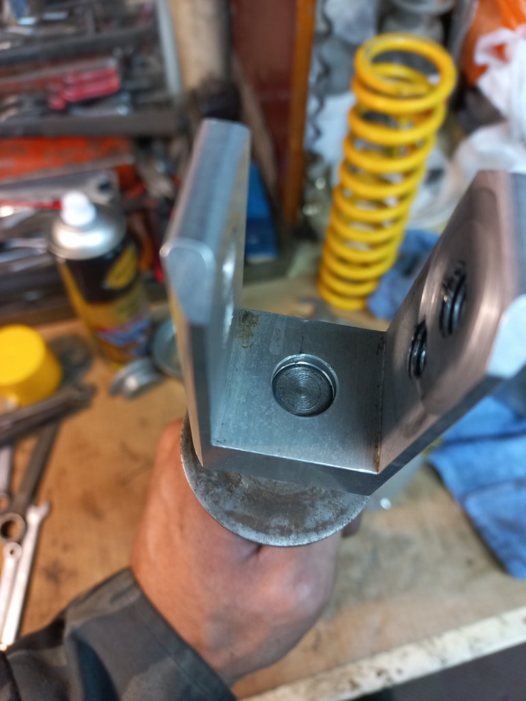

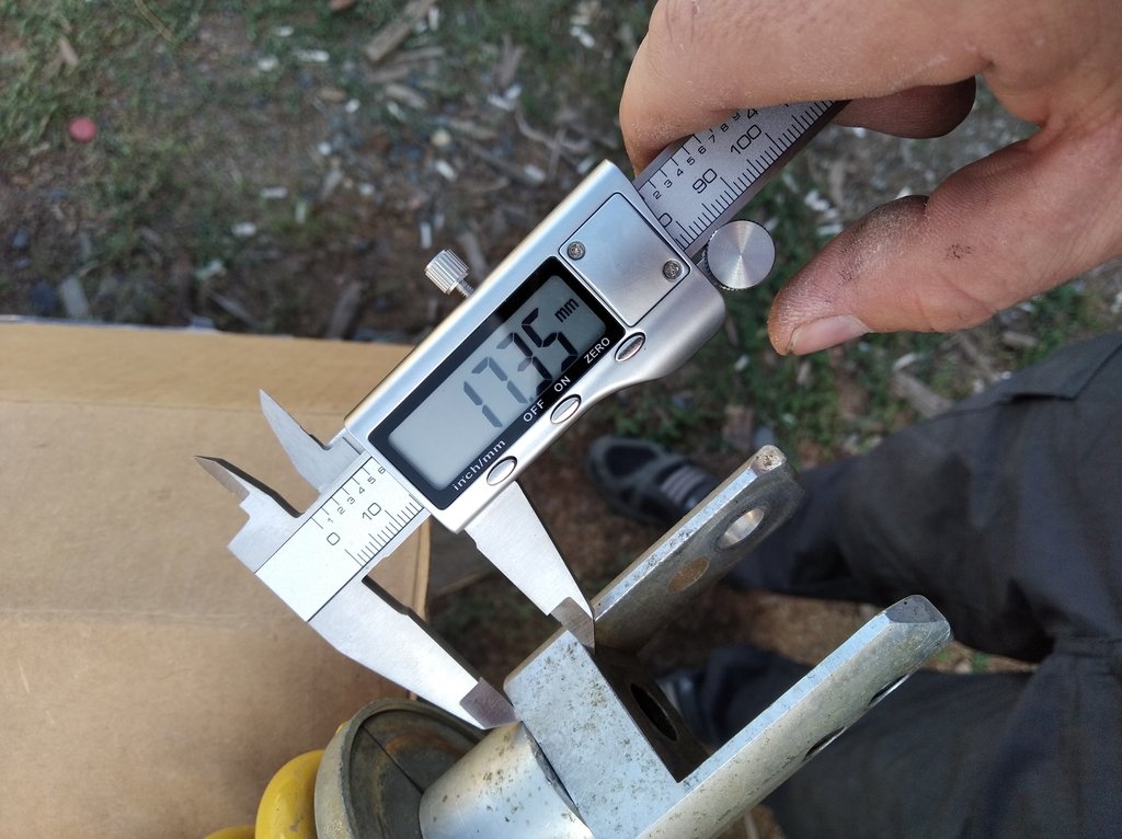

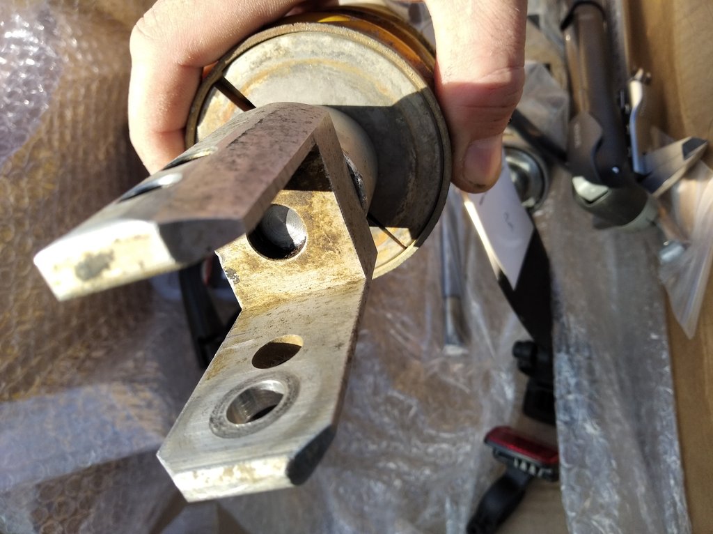

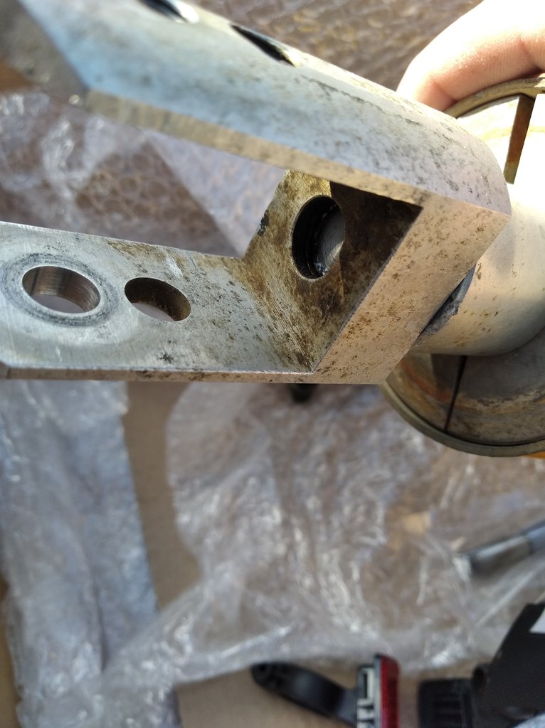

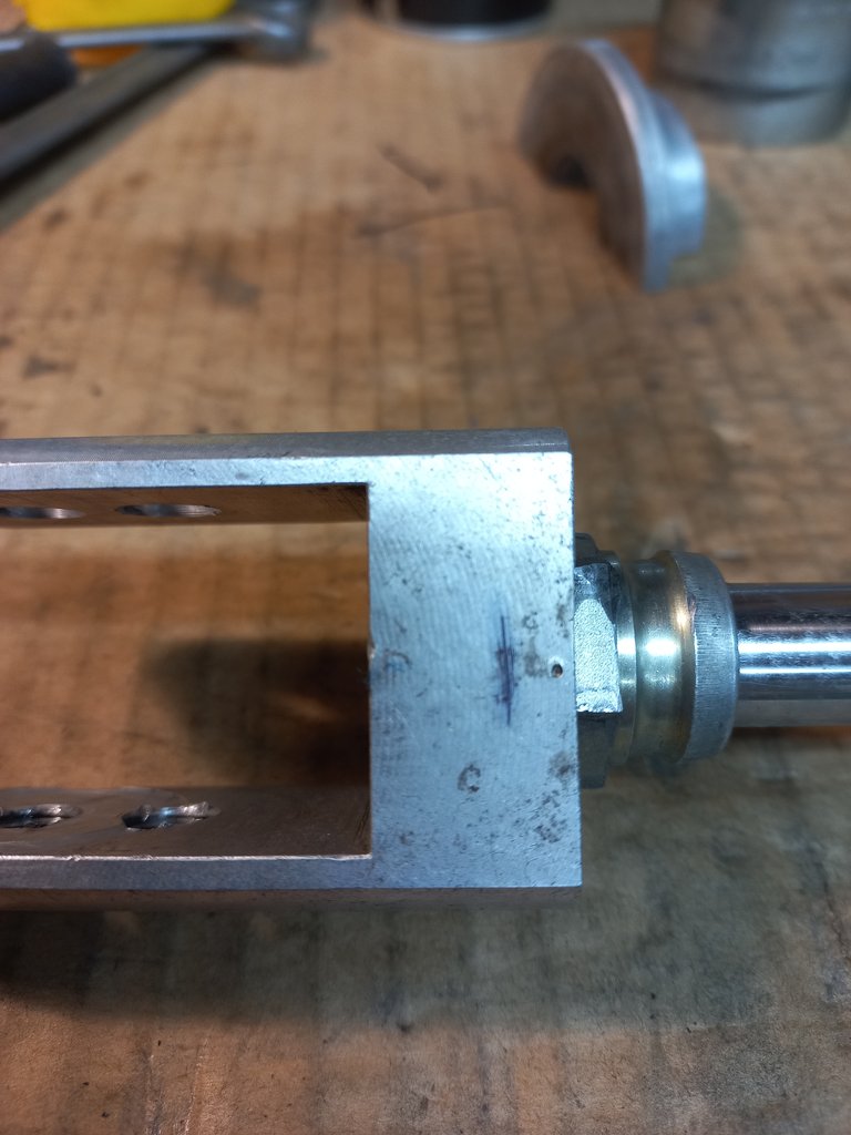

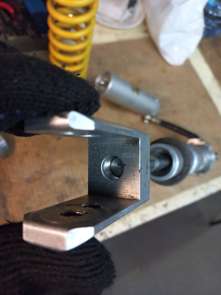

Привет всем! Парни подскажите, на сколько должен быть вкручен шток в нижнее крепление заднего амортизатора?
сообщение 18.9.2021, 9:07
Сообщение #2243
Сообщений: 8143
Есть подозрение, что на всю резьбу в алюминиевом ухе.
Evgen42
сообщение 18.9.2021, 9:26
Сообщение #2244
Сообщений: 4
Регистрация: 11.10.2018
Вставить ник Цитата Из: Новокузнецк
Мотоцикл: Suzuki DR250R-S
Отдавал амортизатор в контору по ремонту гидравлики, выточили новый шток и накрутили нижнее крепление где то на одну треть резьбы, говорят так и было на старом штоке, на фото я пометил риской расстояние на которое вкручен шток, появились сомнения, а на старом я не посмотрел как было, если бы кто то из владельцев джебелей посмотрел у себя на сколько закручен шток, был бы благодарен.Прикрепленное изображение

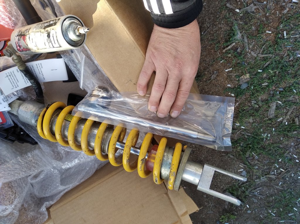

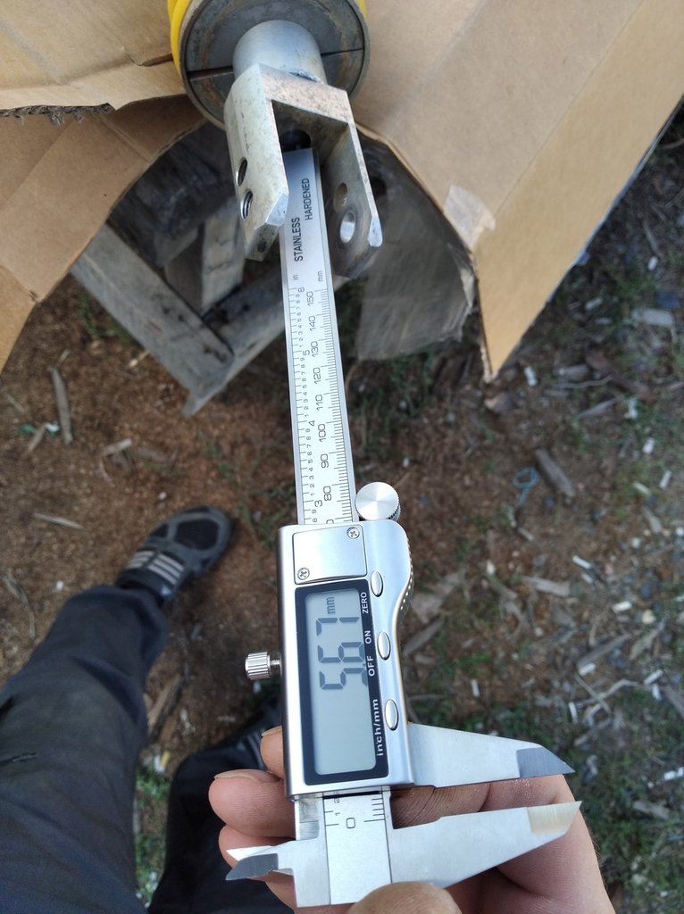

Яр61
сообщение 18.9.2021, 11:51
Сообщение #2245
Сообщений: 208
Регистрация: 5.4.2021
Мотоцикл: DR250Rs,Cz472,kayo150
Через пару часов сфоткаю,как до гаража доберусь,у меня только с ремонта пришел,и шток старый есть
Necto
сообщение 18.9.2021, 11:59
Сообщение #2246
Сообщений: 48
Регистрация: 3.2.2016
Вставить ник Цитата Из: Бурятия г Бабушкин
У меня был вкручен на всю резьбу.
сообщение 18.9.2021, 12:48
Сообщение #2247
Сообщений: 7789
На всю резьбу.
Яр61
сообщение 18.9.2021, 14:31
Сообщение #2248
Сообщений: 208
Evgen42
сообщение 18.9.2021, 17:53
Сообщение #2249
Сообщений: 4
Парни, спасибо всем кто учавствовал в решении данного вопроса, проблему решил, ставлю амортизатор на место!
