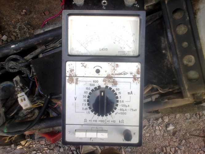

- - shupaltse   продолжение из темы про генератор. вкратце - пропа...   24.6.2013, 23:50
|- - 200   замыкаю щупы на себя - 00.9 или около того, это но...   26.6.2013, 13:53
- - Сhestar   Цитата(shupaltse @ 25.6.2013, 2:50) в нал...   25.6.2013, 5:22
- - Huandi   Цитата(chestar700 @ 25.6.2013, 8:22) ману...   25.6.2013, 7:32
- - shupaltse   Цитата(Huandi @ 25.6.2013, 8:32) http://w...   26.6.2013, 14:17
|- - 200   Цитата(shupaltse @ 26.6.2013, 11:17) спас...   26.6.2013, 14:32
- - Сhestar   сначала прибор отладь. ИМХО для таких лузеров в эл...   26.6.2013, 14:33
|- - 200   Цитата(chestar700 @ 26.6.2013, 11:33) сна...   27.6.2013, 12:00
- - shupaltse   Цитата(200 @ 27.6.2013, 13:00) ИМХО прост...   27.6.2013, 12:17
- - Сhestar   без разницы,шоб напряжение одинаково было.   27.6.2013, 12:57
- - shupaltse   источник проблемы обнаружен - то ли сгнил, то ли п...   30.6.2013, 22:58

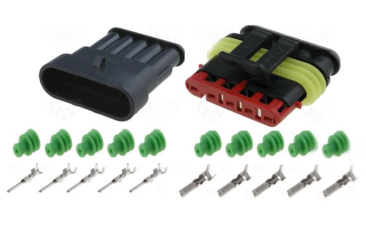

- - shupaltse   какое сечение провода/клеммы должно быть в соедине...   4.7.2013, 12:14
- - kserv   Я делаю РР и ставил китайский провод на фазовые пр...   4.7.2013, 12:49
- - shupaltse   Цитата(kserv @ 4.7.2013, 13:49) Ширина ло...   4.7.2013, 12:57
