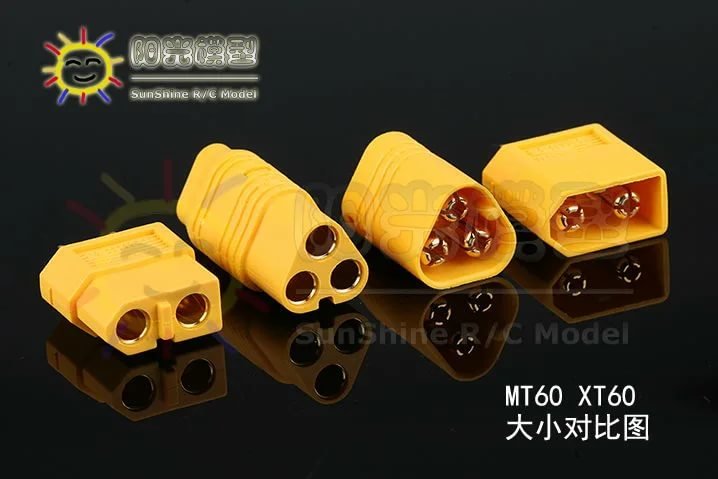

Есть мысль отделить провода постоянки и либо напрямую их спаять, или через разъемы MT, но сначала проверить реле и аккум надо. Провода переменки тоже можно.

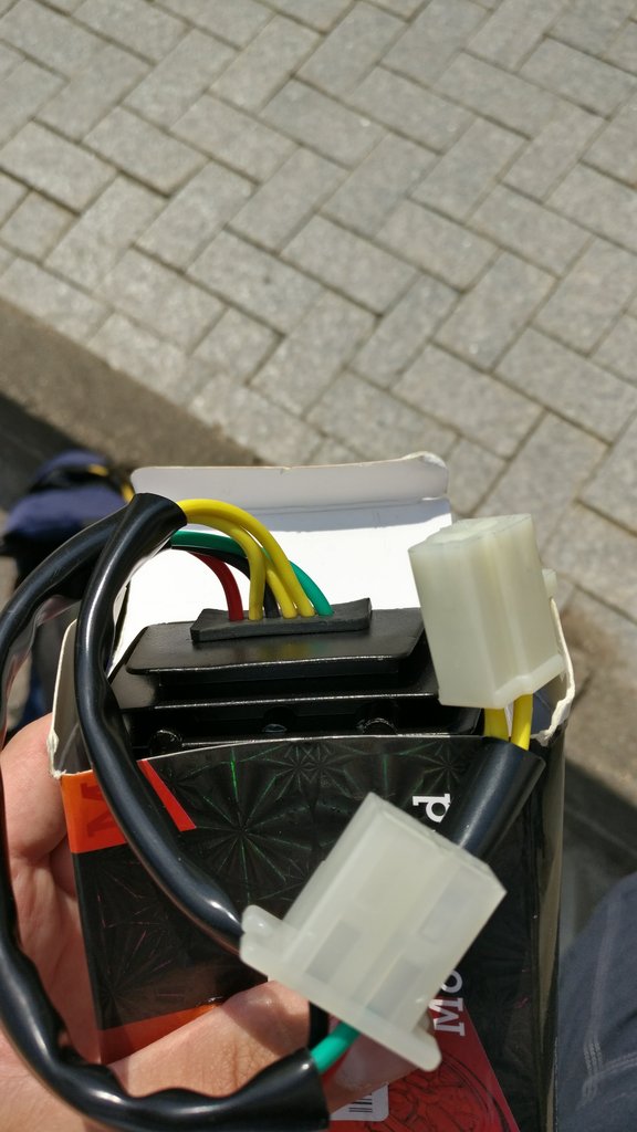

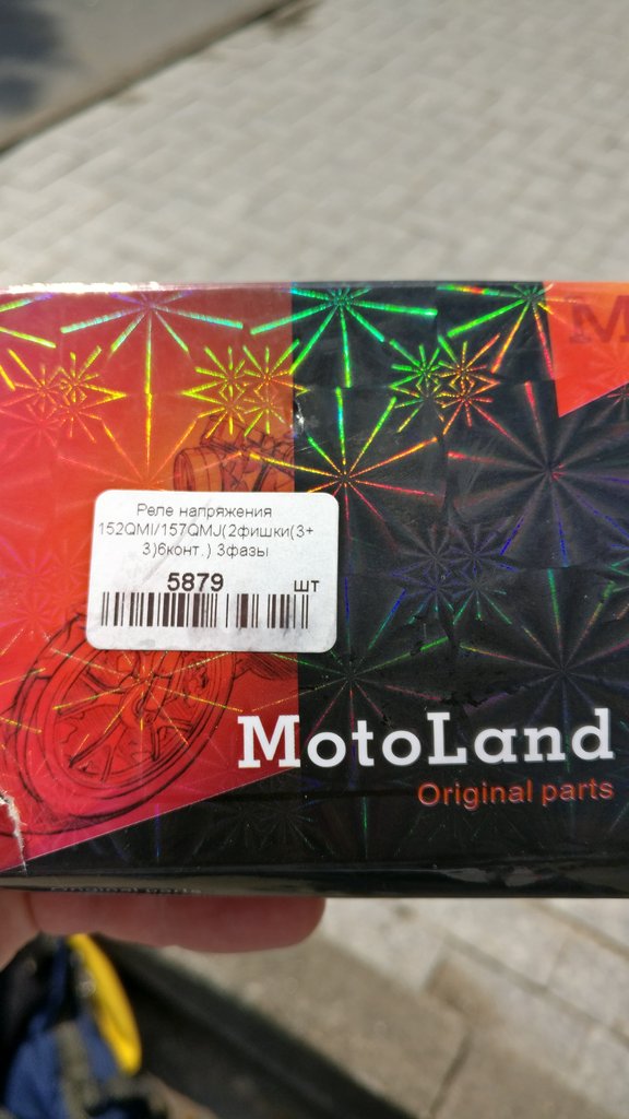

Купил такое с лишним проводом. Как подключить?
сообщение 11.7.2021, 13:50
Сообщение #71
Сообщений: 6450
Думаю, то цвета проводов совпадають.. Жёлтые точно фазы.
Найти электросхемы от скутеров, к которым подходит этот регулятор, и от джебеля и сравнить.
ontonovich
сообщение 11.7.2021, 14:13
Сообщение #72
Сообщений: 1167
Регистрация: 19.9.2020
Красный и зеленый меж собой звонятся, их походу на плюс, черный минус. Поехал в гараж smile261.gif
с таким подключением не работает
сообщение 11.7.2021, 14:16
Сообщение #73
Сообщений: 6450
А не надо было торопиться. Зелёный вроде как минус. Красный плюс на аккум. Чёрный пока неизвестно. На видео всё неправильно. Не повторять!
советую почитать комменты под этим видосом.

сообщение 11.7.2021, 14:18
Сообщение #74
Сообщений: 1167
да, звонится в одном направлении оказывается
