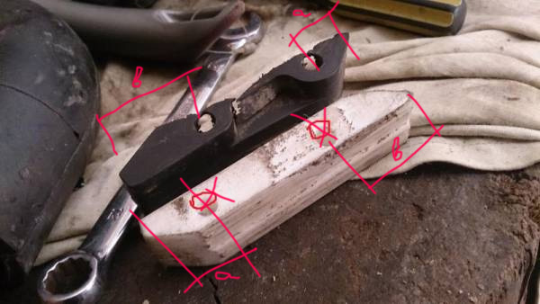

- - Leksey   Взял я эту палку пластмассы, найденную в лесу, и з...   10.11.2015, 21:38
- - анDrей   Ничесе у тебя гламурный зяблик, с защитой тормозно...   10.11.2015, 22:55
- - Leksey   Да это полный сток. Фиг с ней с защитой. Почему мо...   11.11.2015, 8:07
|- - анDrей   Цитата(Leksey @ 11.11.2015, 8:07) Да это ...   11.11.2015, 8:22
|- - Dalnoboi   Цитата(Leksey @ 11.11.2015, 8:07) Да это ...   11.11.2015, 9:24
- - stofel   Цитата(Leksey @ 10.11.2015, 21:38) Взял я...   11.11.2015, 9:12
- - Leksey   Вообще-то я так и хотел. Но без предоплаты лень. А...   11.11.2015, 9:20
- - Leksey   Я... я так и хотел... ждал в смысле... только уже ...   11.11.2015, 9:36
- - z-luka   Цитата(Leksey @ 11.11.2015, 11:36) Ну я т...   11.11.2015, 9:40
- - Leksey   ))) вспомнил все-таки, да? Ну это не долго. Как в ...   11.11.2015, 9:44
|- - Dalnoboi   Цитата(Leksey @ 11.11.2015, 9:44) ))) всп...   11.11.2015, 10:03
- - Leksey   Поцелуями займешься на последнем-то. Пропустишь вс...   11.11.2015, 10:13
- - arapov_stepan   Божественная ловушка.   11.11.2015, 12:22
- - Leksey   RE: Ловушка цепи   11.11.2015, 16:45
- - pap-ufa   тебе этой лесной палки на долго не хватит если отв...   11.11.2015, 17:44
- - Leksey   У тебя отпуск, поэтому смещено вообще все кажется ...   11.11.2015, 19:52
|- - pap-ufa   Цитата(Leksey @ 11.11.2015, 16:52) У тебя...   11.11.2015, 20:00
|- - arapov_stepan   Цитата(pap-ufa @ 11.11.2015, 17:00) ...   11.11.2015, 20:03
|- - pap-ufa   Цитата(arapov_stepan @ 11.11.2015, 17:03)...   11.11.2015, 20:09
- - arapov_stepan   Само совершенство.   11.11.2015, 19:54

- - GNOBLIN   Друзья, сдох слайдер в ловушке цепи. Хочу напечата...   13.5.2019, 16:16
- - serg   Цитата(GNOBLIN @ 13.5.2019, 16:16) когда ...   13.5.2019, 19:43
|- - карандаш   Цитата(serg @ 13.5.2019, 22:43) Нет. Конс...   13.5.2019, 21:01
- - Leksey   Но копролон и фторопласт же лучше, чем печатный пл...   13.5.2019, 20:47
- - Фаныч   А ещё лучше банальная хоккейная шайба.   13.5.2019, 20:56
- - Leksey   Хха! Банальная. Поди купи. А раньше я открывал...   13.5.2019, 21:01
- - serg   Цитата(карандаш @ 13.5.2019, 21:01) Пока ...   13.5.2019, 21:26
|- - карандаш   Цитата(serg @ 14.5.2019, 0:26) Тут разгов...   13.5.2019, 21:45
|- - GNOBLIN   Цитата(serg @ 13.5.2019, 18:26) Тут разго...   13.5.2019, 22:12
- - карандаш   GNOBLIN А ты за натяжением цепи следишь? Ездишь м...   13.5.2019, 22:22
|- - GNOBLIN   Цитата(карандаш @ 13.5.2019, 19:22) GNOBL...   13.5.2019, 23:36
- - serg   Цитата(GNOBLIN @ 13.5.2019, 22:12) А слай...   13.5.2019, 23:02
- - serg   Цитата(GNOBLIN @ 13.5.2019, 23:36) Шайбы ...   14.5.2019, 19:11
|- - GNOBLIN   Цитата(serg @ 14.5.2019, 16:11) Ножовка п...   15.5.2019, 14:19
